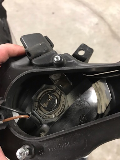

Voici la photo de l'attache du feu de croisement:

salut moi j'ai du découper cette fiche et récupérer la bague pour fixé l'ampoule et la cose de l'autre pour l'alim.
pas top c'est vraie mais pas le choix
j'ai une imprimant 3d je voulez recree la pieces pour fixée lampoule et garder la fiche dorigine juste pour l'alim mais bon pas eu le temps et surtou l'envie de modelismer cette fiche en 3d
