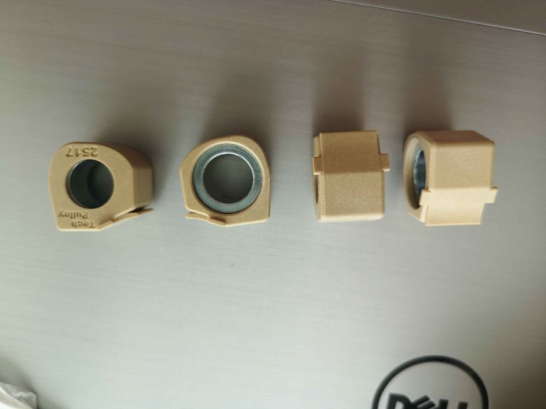

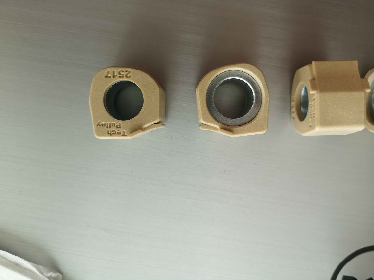

Bonsoir
Pour info voici les nouveaux galets DR PULLEY FR
Ce WE je les monte avec les glissières PULLEY

salut tu as mis quelle poid pour les gallet ?

J'ai pris des 20GR sur les conseil de PP3 31
25 Mai 2019 23:01 #223688 par PP3 31
Réponse de PP3 31 sur le sujet Photos nouveau galets DR PULLEY
ppha écrit: J'ai pris des 20GR sur les conseil de PP3 31
Tu pourras nous faire un retour des nouveaux Pulley FR, avec Coolagen vous êtes les 1er avec les nouveaux galets FR.
En Pulley SP, vario stock,
2011 à 2013 Pulley 19 ou 18, 19 pour les gros rouleurs, courroie de 400 ou Polini
2014 à 2016 Pulley 20 ou 19 , 20 pour les gros rouleurs, courroie d'origine 500.
2018 > HPE, nous galérons, beaucoup de casse avec l'évolution de la transmission. Koskar1er en vario Malossi Pulley SP 19 et moi en vario stock SP 19.5gr courroie Polini.
ppha, si tu trouves que tu tires trop long, une balance de précision de la toile émeri ou alésoir, et tu passes à 19.5 gr voir 19gr.
Pour info, les transmissions ne sont pas identique en fonction de l'année, malheureusement.
SVP, A tous les 2, merci de me faire un retour, un des avantages des FR, plus de bruit de petit cliquetis lors des 1er métres. Merci d'avance.
