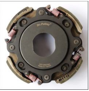

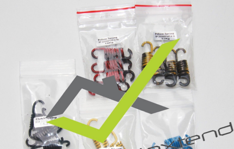

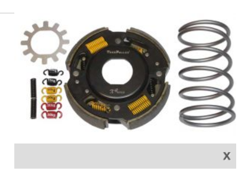

Réponse de B1 sur le sujet Ca n'accroche plus ! Embrayage ou autre ?
De préférence la cloche malossi avec le vario malossi.
Il y à aussi d'autres embrayages beaucoup plus performants, ils chauffent beaucoup moins.
Le montage sur un mp3 avec vario et galets stock est transcendant. Mais le prix est la aussi!!!!!

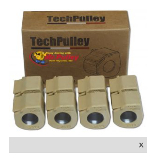

Réponse de PP3 31 sur le sujet Ca n'accroche plus ! Embrayage ou autre ?
Il y a des trucs bizarre sur les HPE, pour la cloche tu as bien fait.
Pour la courroie, normal avec les Pulley, il te faut la Polini -2 mm en hauteur, à cause de la cloche je ne comprends pas. Elle a été remplacé, la courroie.
SP98, avec la compression des HPE, tout bon du 100 serait encore mieux, comme en Italie ou Suisse.
Tu as toujours le problème à la sortie de la concession, avec la cloche d'origine.
Pour l'embrayage, le mieux est d'attendre la commercialisation des REVENO pour nos 500, un embrayage multi-disque, la révolution pour les 500. (Info de B1)
