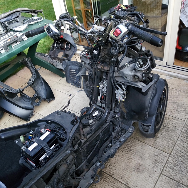

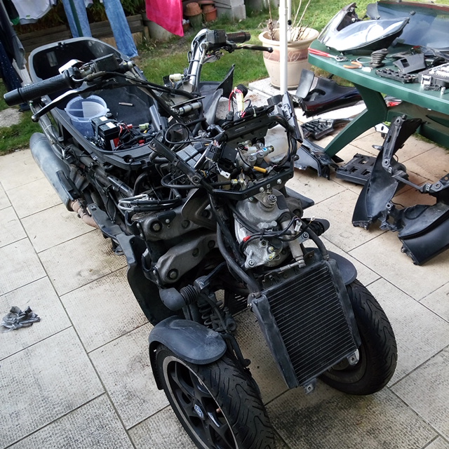

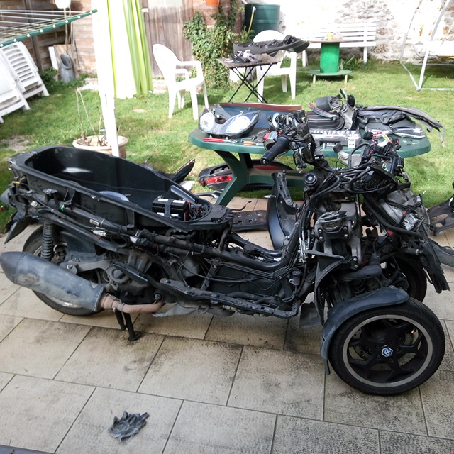

coucou
étant donné que je ne peux pas stopper l'assurance et pas revendre un MP3 en panne, je suis bien obligé de dépanner !
première étape, les accès !

salut Coolagen
suite à un frottement, la peinture d'origine avait souffert. je l'ai repeint avec une peinture standard, pensant que cette partie ne chauffait pas ... ceci dit, la peinture "normale" a plutôt bien tenue jusqu'à présent (environ 1 an).
je vais le passer a la sableuse (noyau d'abricot) et le repeindre avec de la peinture HT.
pour mon faisceau, vu la précision des schémas électriques qu'on a sur le net, je me suis fais mon propre schéma d’après les connectiques du Manuel Station.
j'ai identifié toutes les prises a débrancher qui sont gérer par le fuse 11.
sonnette en isolement .(fil et masse)
sonnette entre fils (fil et fil - shaffing avec un fil de masse interne au faisceau)
si j'avais un oscilloscope, ce serait tip top ! je pourrais déterminer la distance où a lieu le court jus depuis le support fusible.
je fais des photos et un tuto suivra.
à suivre
à suivre
