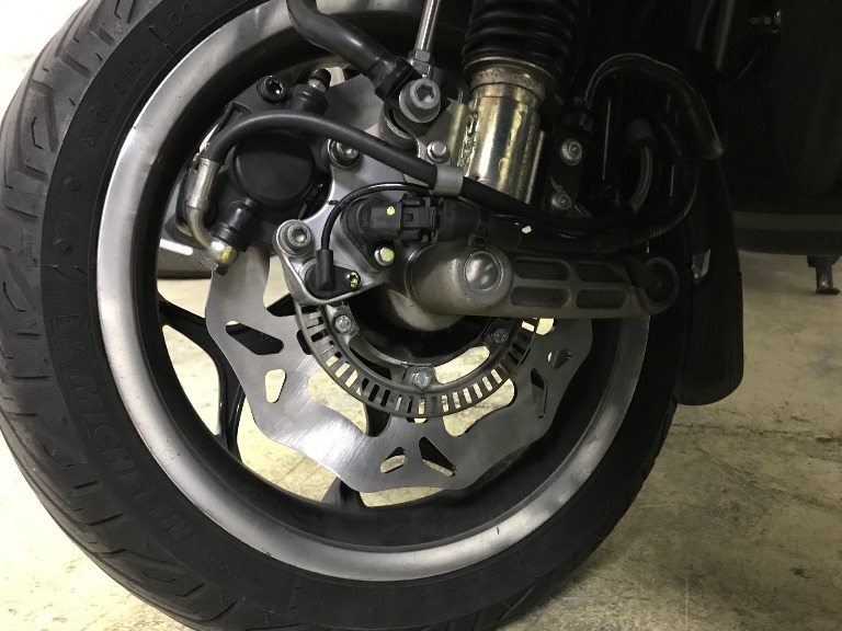

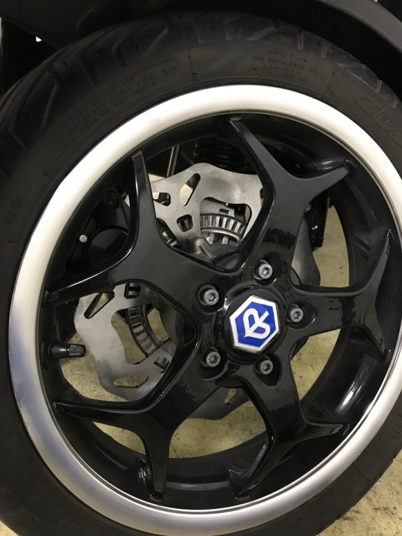

Bonsoir ,
j'ai en fin trouvé mon bonheur . .
Après recherche de renseignements de partout mais vraiment de partout , il s’avère que que les MP3 500 ABS à partir de 2014 montés avec disques en 258mm , peuvent être remplacés par du 260mm x 105mm , 4mm épaisseur sans aucune modification partie cycle .
La référence que j'ai choisis est en Galfer DF721W chez www.dam-sport.net/ .
Montés cet après midi puis petit roulage pour tester .... ça change la vie !
Bonne soirée
Les utilisateur(s) suivant ont remercié: 7mousse7
27 Mar 2019 22:02 - 31 Mar 2019 10:12 #222641 par Ibizamrs
Réponse de Ibizamrs sur le sujet DIQUES FREIN AVANT MP3 500 ABS 2015 258mm
