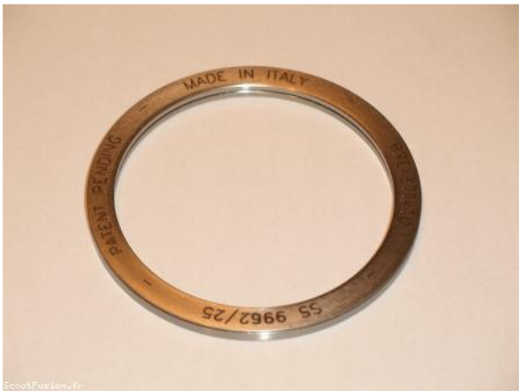

J'ai opté pour le remplacement de mon embrayage et la cloche et le ressort de contre poussée pour enlever le broutage au démarrage de mon mp3 500 . J ai acheté l'ensemble Malossi delta cloche et fly ... ainsi qu'un ressort Malossi blanc de contre poussé.
Aussi je penses installer un roulement pinasco au remontage, mais je m’interroge sur quel coté dois je le placer ? coté mâchoires d'embrayage ou coté cloche d'embrayage ?
Bien-sur tous retours d'expérience sur ce roulement m’intéresse.
Merci .

Côté demi-poulie d'embrayage, c'est à dire à sa base (donc tu le poses "sous" le ressort).

Tu poses ton roulement avec les inscription en contactes avec le ressort de contre poussée, le roulement a une forme bien spécifique pour rentrer dans la cuvette du logement du ressort coté groupe poulie.
