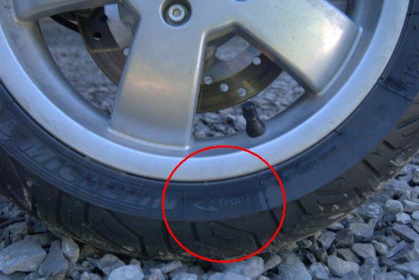

Tu as cette vibration depuis le remplacement des pneus AV , lors du remplacement, tu as eu des problèmes avec le concess. pas très Pro (pas d'équilibrage etc..)
Tu peux vérifier un dernier truc les pneus sont-ils dans le bon sens de rotation. Il faut faire attention lors du montage 1 des pneus doit être à l'inverse de l'autre sur la jante. Je sais pas si je suis bien clair, mais regarde sur le MP3. les flèches des City vers l'avant.

Rassure toi, c'est la première chose que j'ai vérifiée, et en effet la ligne d'usure est asymétrique entre les 2 pneus.
