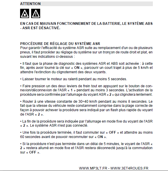

Pour ASR, réinitialisation du système (voir dans le MSS)

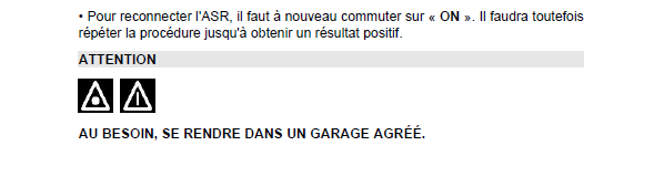

J'ai vu en effet une procédure un peu nébuleuse dans le manuel (page 34), je ferais le test demain.
merci à tous les 2
