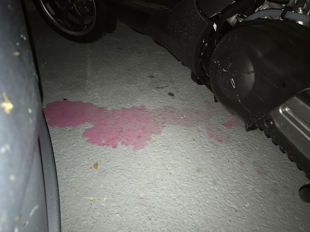

Réponse de alexpilot sur le sujet MP3-500/2017...plaisir ou galère ???
Salut Momow34,
Il m'est arrivé exactement la même chose sauf que moi j'avais encore moins de km au compteur !
70km au compteur exactement, sur un MP3 500 Sport Euro4 flambant neuf acheté 2 jours avant pour remplacer mon vieillissant (mais jamais tombé en panne) MP3 business qui affichait 35000km.
Un soir, en rentrant chez moi, je vois un gros nuage de fumée qui part de sous le MP3 (genre cocotte minute) et une belle flaque de liquide de refroidissement.
J'étais arrivé, j'ai donc coupé le moteur de suite et certainement limité les dégâts (pas de voyant, ni de hausse significative de température d'eau).
J'ai appelé direct Piaggio assistance (normalement tu y as droit pendant 2 ans avec ta garantie constructeur) et j'ai fait rapatrier le scoot chez mon concessionnaire.
Verdict : Un raccord au niveau d'une durite qui a cassé (due à un mauvais montage en usine, trop serré).
Réparé et vérifié en moins de 6h par mon cons (très efficace sur ce coup), il m'a dit n'avoir jamais vu ça avec aussi peu de km...
Depuis ça roule et je termine mon rodage tranquillement.
Tu devrais essayer de contacter Piaggio Assistance directement si ton cons ne peut pas venir le chercher...
(En tout cas tu es patient, moi je n'aurai pas attendu 1 mois. C'est quand même un véhicule neuf à 10000 balles !!!)
Bon courage en tout cas.

Réponse de PP3 31 sur le sujet MP3-500/2017...plaisir ou galère ???
Donc, il s'agit bien d'une nouvelle panne usine sur les 2017,
Alexpilot, tu as pu avoir l'endroit exact de cette durite (radiateur, pompe, etc...)
Momow34, alexpilot est de bon conseil, contacte l'assistance Piaggio France.
Ybro, tu as des infos.

Réponse de ybro sur le sujet MP3-500/2017...plaisir ou galère ???
Campagne de rappel sur la durite liaison thermostat/culasse avec les deux colliers à remplacer
