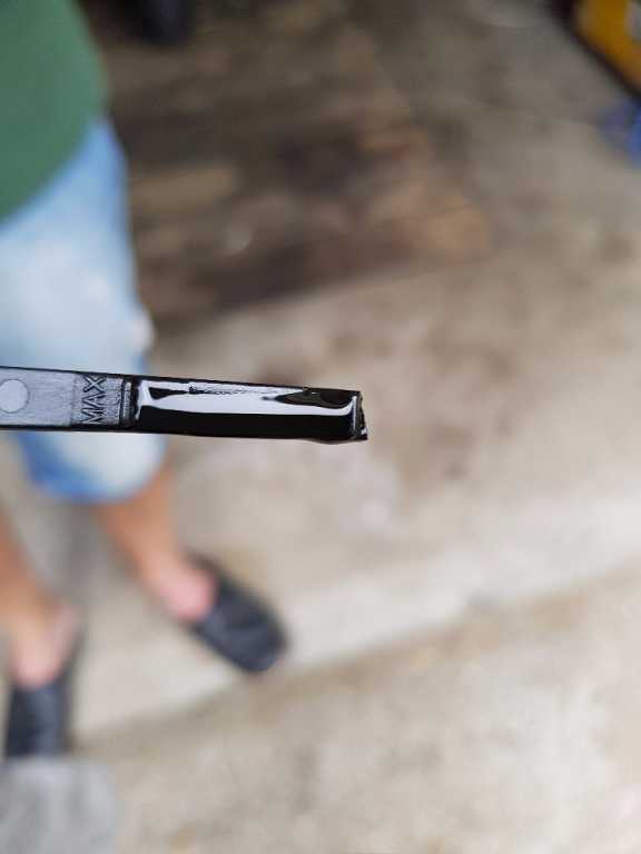

j'y ai pensé de faire le filtre tout les 10.000 aussi vu l'état de l'huile
