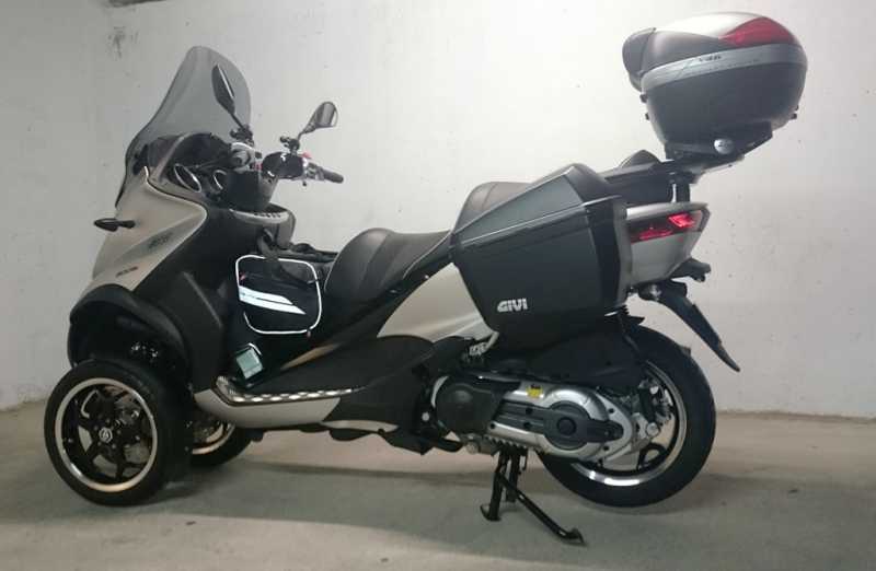

23 Nov 2018 17:04 #221017 par jofestre
Réponse de jofestre sur le sujet Top Case Piaggio
Merci pour vos réponses. Voilà des photos de mon support au niveau du scooter.
