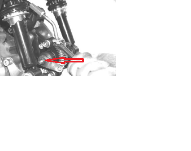

Pour le réglage de la compensation d' usure des plaquettes de parking.
C'est là, généralement on ne touche pas à la tension du câble sauf si il est neuf) , il faut qu'il garde de
l’élasticité; sinon il casse
Le problème, il n'en n'est pas sujet dans le manuel entretien :razz:
