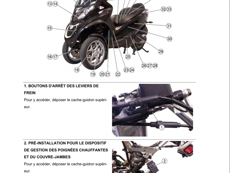

Pour les suivants : p62 du MSS : le contacteur de feux stop s'appelle "Bouton d'arrêt des leviers de frein".
Pas très limpide comme nom d'où ma galère pour le trouver.

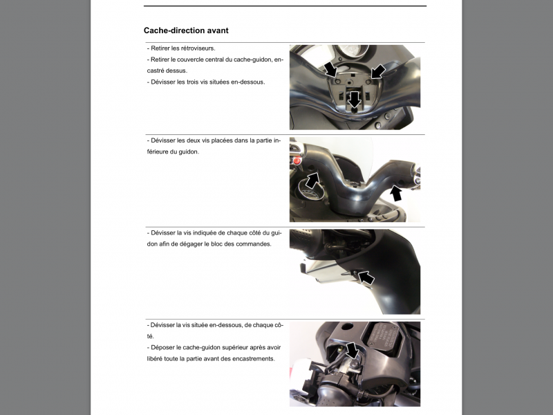

Il faut démonter le cache supérieur du guidon pour y accéder (p 285 du mss) ensuite suivre le conseil d'ybro.
Je tente demain et vous fais part de mon retour.
14€ environ les 2 contacteurs chez piaggio.
Réponse de Hlatrique sur le sujet Plus de feux stop

Bon c'est fait mais je n'ai pas pu dévisser les 2 vis du dessous pour retirer le cache du dessus. J'ai donc du passer mes doigts entre pour accéder au contacteur. Les embouts torx du dessus ne prenait pas. La taille serait différente ?
Édit : les vis du dessous sont du cruciforme taille moyenne.
