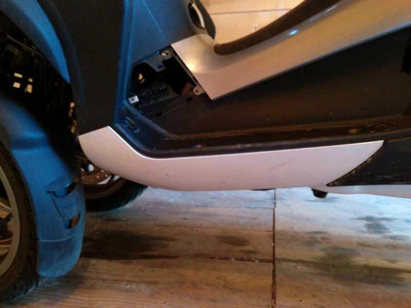

En fait, je veux tout simplement démonter le dessous de caisse, qui correspond à la partie blanche sur la photo. Sauf que ça ne vient pas : j'ai démonté un peu tout autour : les tapis de pieds, les vis du carter central, celle qui est cachée sous le repose-pieds du passager etc.
Mais j'ai l'impression qu'il faut malgré tout démonter tout le flanc. Pour ça, si j'ai bien compris, il faut d'abord démonter les poignées du passager arrière. Ça tient ! J'ai beau forcer, je n'y arrive pas et j'ai peur de "vraiment" forcer, ou d'utiliser un outil électrique. Une astuce ? Faut-il forcer et dévisser ces poignées, tout simplement ? :help:
D'un autre côté, ces poignées sont placées à l'opposé de ce que je veux atteindre, alors je me pose des questions...

Réponse de ybro sur le sujet Dépose des marchepieds
A l'arrière de ton porte bagages/poignées passager tu as un cache en plastique brut. Regarde en dessous. Dévisse les cruci et tu tombes sur la fixation
Tu tourne la clef sur REALEASE de ton top case. Tu le décroche. Puis tu enlèves la platine

Réponse de Jef sur le sujet Dépose des marchepieds
ET voilà ! Le week-end a été bien occupé, mais le résultat est là : j'ai des repose-pieds à l'avant. Merci à Ybro pour le conseil du top-case ; il suffisait de lire le manuel station service, mais je ne le trouve pas très pratique... Voilà deux photos du résultat final. Le boulon du haut est là parce que j'ai mis un plaque de renfort derrière le plastique: il avait tendance à se plier sous le poids des pieds, et à se déformer. Çà reste du plastique...
Je n'ai pas réussi à démonter le cache plastique devant les genoux, c'était vraiment trop long, et il faut tout désosser pour mettre 4 petits boulons... J'ai fait autrement, et pas dans les règles de l'art.
Dans l'idéal, j'aurais aimé avoir un boulon noir ; je le peindrai ou remplacerai peut-être vite fait cet été.
