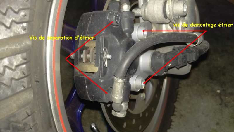

Ça m'a encore fait le coût ce matin sur l'autoroute.... Au moment où j'allais m'arrêter sur la bande pour essayer d'identifier le coupable... cela s'est "desserré" d'un coup !
Petite question, comment démonte-t-on un étrier ? Que faut-il prévoir ? Ce sont les 2 vis en bout de coulisse que l'on peut remarquer sur la photo jointe ? Je ne suis pas obligé de démonter les durites ?
il y a 8 ans 7 mois - il y a 8 ans 7 mois #207817
Bon j'ai foirer un poil, je me suis focaliser sur l'étrier arrière qui est un étrier flottant avec deux coulisses, milles excuses.
Les étriers avant sont a double pistons et ne coulissent pas, c'est un peu plus fâcheux pour toi, cela signifie que tu as forcement un piston qui grippe.
Tu vas devoir les démonter pour observer l'aspect des piston derrière les soufflets de protection tu vas surement en trouver un dont la protection est abimée et c'est celui qui sera en cause.
Tu peux, dans un premier temps écarter tes plaquettes une a une, si tu sens un résistance sur l'une d'elle, tu auras trouver le grippage
Les vis de séparation sont à démonter en dernier recours, en vue d'une réfection des l'étrier, si un kit de réparation existe.

Réponse de Semerkhet sur le sujet Problème sur les freins avant
Âpres, il me viens une idée : Il est tout simplement possible que ton loockeed soit saturer en eau ce qui provoque sont ébullition et serre tes plaquettes

il y a 8 ans 7 mois #207818
Réponse de ybro sur le sujet Problème sur les freins avant
Pire Semerkhet, (meme si c'est le meme combat) ; tu es sur un etrier de frein a main a came...ca arrive a tlm
