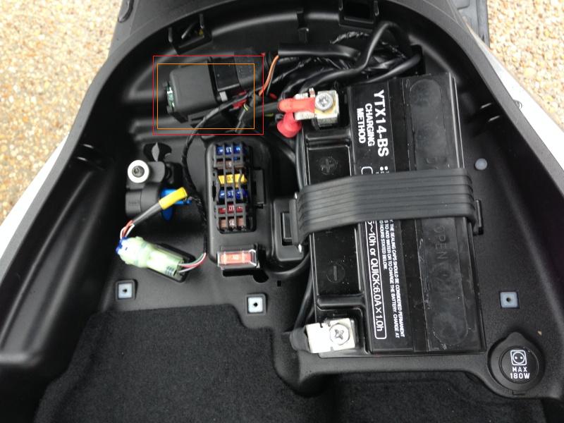

ybro écrit: bha relais de dema, fusible de 30A fondu

*odeur de brulé* /*dysfonctionnement du tableau de bord*(sapin de Noël)
*témoin d'anomalie*
....n'ayant pas le véhicule dans les mains, je ne suis certain de rien....maintenant regarde de plus prêt ce que ça donne quand c'est défaillant.....

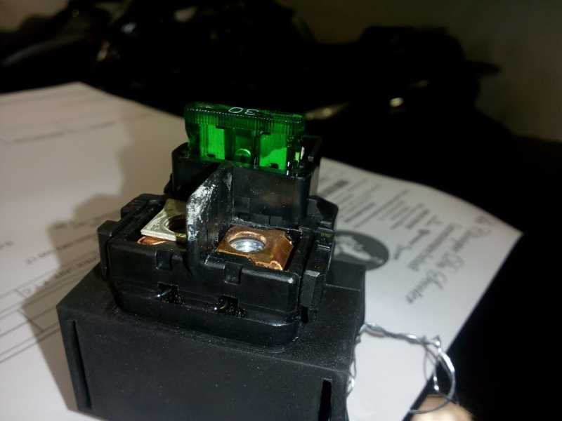

ediT: le Fusible n'a pas sauté, il est "soudé" et impossible a enlever du relais.......(le véhicule en question avait 550 kms)

Tu veux dire soudé par l'arc provoqué ?

oui

ce relais fait partie des éléments incriminés dans la campagne de rappel.....
