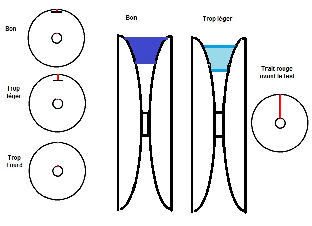

il y a 1 an 6 mois #241414
"Belle pointe" Vmax à l'avant sur le vario, carter supérieure, normalement il te faut descendre ton grammage.
Réponse de PP3 31 sur le sujet CONFIG MP3 530
Bonjour,Elle ne peut frotter que derrière? Si oui, donc au ralenti affectivement.
A un moment, sur hpe, j’ai eu la courroie qui frottait, après avoir fait une belle pointe …. Je ne sais pas où ça touchait ?
Bref, ça m’a mis le doute …
