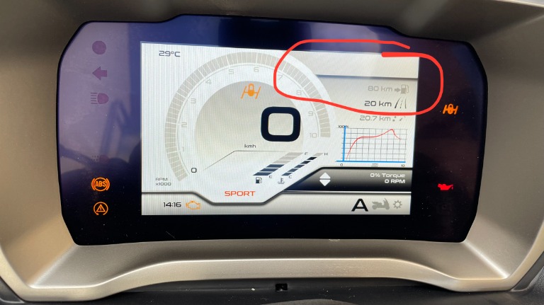

Par contre j'ai un gros bug : le cons m'avait fait l'installation de l'application pour connecter mon iPhone mais dès le 1er trajet j'ai eu un bug qui a "freezé" une partie du tableau de bord.
J'ai donc desinstaller la config sur l'application iPhone et desynchroniser la connexion bluetooth.
depuis que j'ai fait ça, j'ai perdu tous les icones en haut de l'ecran (cf.photo fournie en pj) et je n'ai plus accès au menu "appairage" dans les reglages. ça promet ...
bref à date impossible de beneficier du GPS, telephone etc ... toutes ces fonctionnalités qui faisaient passer le MP3 dans une autre dimension.
Si quelqu'un peut aider je suis preneur avant d'aller en cons.

Le problème n’est pas sur l’iPhone.
Lors de mon 1er trajet en sortant du cons, toutes les fonctions liées au Bluetooth (gps, téléphone etc…) ont freezées.
J’ai donc décider de supprimer et réinstaller toutes les applis mais le problème est que tout a disparu comme vous le voyez sur la photo dans mon 1er post.
Je n’ai plus d’option « appairage » dans le menu réglage du MP3.
L’impression que ce freeze à désactivé toutes les fonctions Bluetooth du MP3 …

02 Sep 2022 08:27 #238428 par dimokick13
Réponse de dimokick13 sur le sujet MP3 530 et connectivité
Bonjour kid, voici la photo!!
