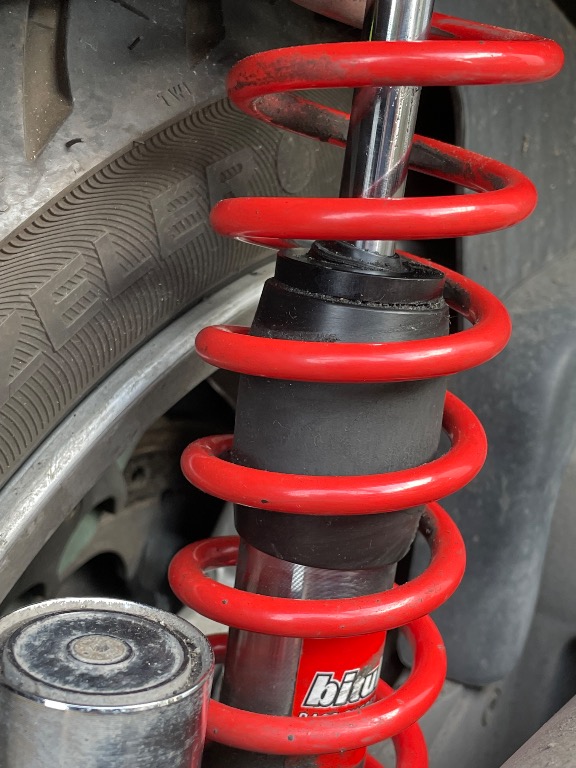

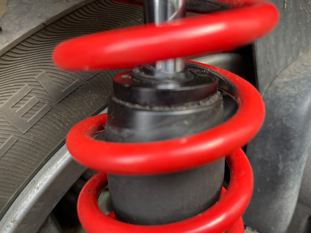

bonjour à tous !

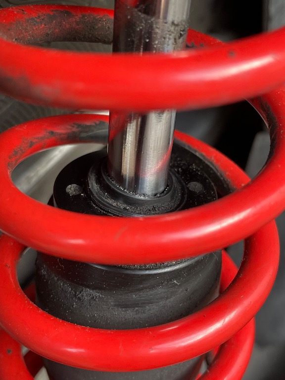

j’ai une paire de bitubo montés sur mon 500 HPE , je me suis aperçu que l’un des deux amorto fuyait ( il y’a du gras )
en regardant de près , j’ai effectivement ce spi qui semble hs !
mon souci :
j1) Je ne trouve pas là référence de ce modèle pour pouvoir commander le joint
spi , est ce que cela parle à l’un d’entre vous ?
2) j’ai jamais trop pigé si ce type d’amortisseur était en pression ( gaz /air ou huile) , à votre avis c’est faisable soi même le remplacement du joint ?
3) si vous avez des docs de maintenance ou et des contacts ça m’intéresse aussi !
merci de votre aide !

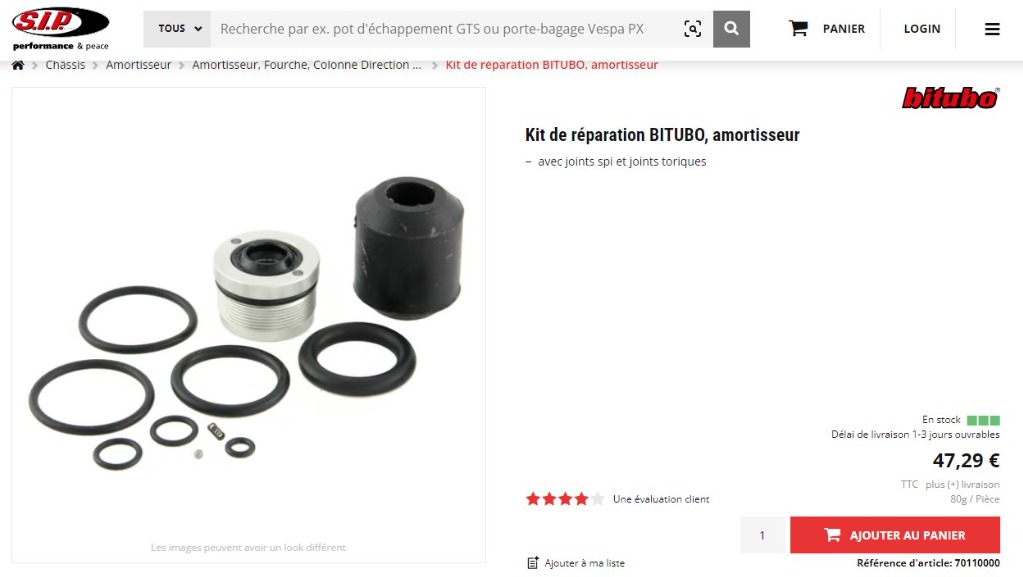

Sinon , je viens de trouver cela chez SIP , donc le joint fait partie du bouchon qui se démonte a l'aide d'une clé a ergots et fait partie du kit de refection... Bon là c'est pour des bitubo pour vespa classiques , mais si ca existe pour ce modele , ca doit bien exister pour le mien
Je vais envoyer un mail a bitubo et a SIP pour leur demander !
Sinon , j'ai commencé a regarder pour demonter , et ca a l'air assez simple ( compression du ressort , enlever les demis lunes de blocages , desserrer la fixation de l'amortisseur qui est sur l'axe , enlever le bouchon avec la clé a ergot, ....)
Dans l'idée , je compte mesurer le volume d'huile restant dans l'amortisseur et remettre le meme volume si je trouve pas l'info ( ca a pas du bouger beaucoup car la fuite ne fait que suinter legerement)

J'avais un peu avancé sur le sujet :
La reference de ces amortisseurs au catalogue Piaggio est PI001GNV01 , PIAGGIO 606390M
J'ai du mal a localiser la pochette de joint Bitubo qui va bien ( ca ressemble a celle ci www.sip-scootershop.com/fr/product/kit-d...amortisseur_70110000 code EAN 8033914063870 )
Je vais contacter le support Bitubo pour savoir
sinon je regarde aussi si je peux pas plutot changer uniquement le spy
Les dimensions sont jointure de tige ø12mm, diamètre extérieur ø18mm, hauteur totale environ 6mm ( a verifier , c'est des infos trouvé sur le net , j'ai pas encore demonté)
En fait, le joint HS est dans le bouchon qui se dévisse (photo source germanscooterforum.de) ...
En théorie:
1 ) Depose de l'amortisseur
2 ) Compression du ressort + enlever la plaque de maintien + Depose du ressort
3 ) Devissage du bouchon
4 ) Prendre la mesure de quantité d'huile restante en reference sauf si je trouve la quantité que je dois mettre dans une doc ( qui devrait pas etre loin de la capacité totale , ca fuit pas bcp )
5 ) Remplacement du spi
6 ) Refaire le plein d'huile
7 ) Remontage dans l'autre sens
Dès que j'ai un peu de temps je m'y met !
