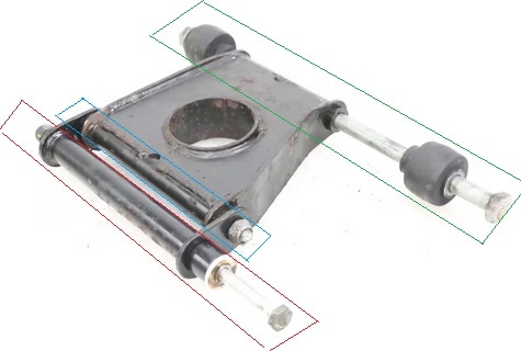

Il y'a quelque temps , j'ai remarqué que mon scoot (500 HPE 58000KM) bouge de l'arrière notamment au passage de ligne blanche ou en courbe
J'ai profité d'un changement de plaquettes +pneu arrière pour regarder cela de près: il s'avere que j'avais le roulement de sortie d'axe de roue arrière (ref Piaggio 1A530076R /  6006-2RS) qui était completement mort
J'ai donc proceder a son remplacement ( ainsi que de son spy ref Piaggio 83082r 38x50x7mm) , et c'est beaucoup mieux :)
J'ai quand meme remarqué un autre jeu, moins important, mais tout de meme , au niveau des silentblocs moteur (entouré vert sur la photo) , je vais en acheter pour les remplacer .
Au passage je vais refaire le balancier , mais je me paume un peu au niveau des pieces à commander :
Est ce que je dois refaire les deux parties ( bleu et rouge ) ?

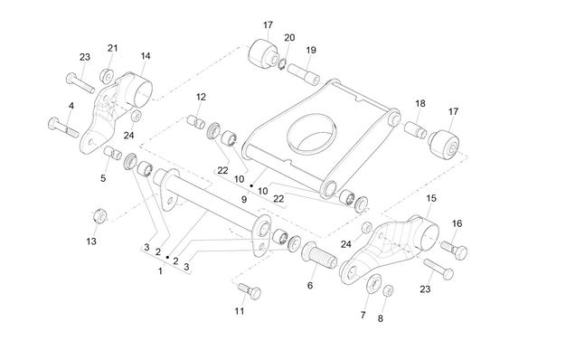

En tout il y'à 4 roulements à aiguille (pieces #2 et #10 sur l'éclaté HK1514 RS (Ø15xØ21x14)  , 4 entretoises en plastiques ({#3 et #22)  , 1 axe creux (#5 Piaggio Entretoise M23-M24-125 D=15-183mm)
Est ce que j'en oublie ? (et bien sur un joint d'échappement pour le collecteur)
