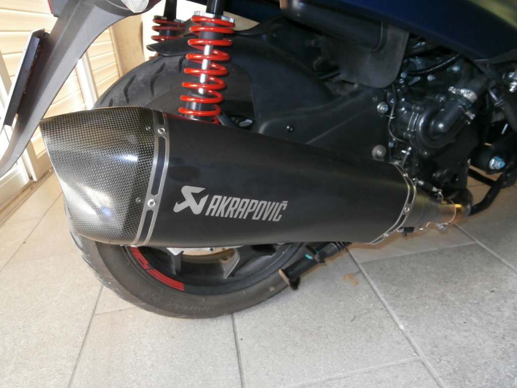

j'ai trouvé sur leboncoin un silencieux akrapovic pour mp3 500 hpe avec catalyseur norme euro 4
vu qu'il était à la vente à 500€ en parfait état et non loin de chez moi à toulouse ..j'ai décidé de l'acheter bien que ce n'était pas une priorité pour moi mais le rapport qualité prix m'a convaincu
que dire vraiment à par le son plus grave et le look rien de plus en matière d'amélioration moteur
pour être honnête c'est un achat plaisir
a+ tedy

de plus il ne s'agit pas de la version officielle de Akra pour Piaggio car la signature piaggio ne figure pas sur le pot ...de plus tu n'a pas pu bénéficier de la cartographie qui va avec le pot ! mais il est beau ! et beaucoup moins cher que la version officielle !

il est juste siglé, Piaggio, la version pseudo officielle.. quoi qu'il en soit, c'est cher, c'est gros, et quant aux améliorations, à part le bruit ... ?  je m'interroge

perso je l'ai payé 500€ avec silencieux et catalyseur inclus et certificat d'homologation pour piaggo  mp3 500 hpe advanced dans un état neuf ..j'ai un peu hésité avant de l'acheter mais je me suis dit tu pourras toujours le revendre si tu n'es pas convaincu par ton achat
au début de mon achat  j'avoue que je n'étais pas trop enthousiaste par ce silencieux mais maintenant après quelques mois d'utilisation je l'apprécie beaucoup le son est agréable plus rauque mais pas plus fort
bref avec le temps je ne regrette pas mon achat de plus cela donnera une plus value au scooter lors de la revente de celui-ci....a + tedy
