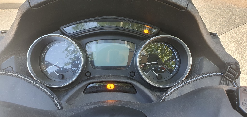

j'ai un MP3 500 HPE depuis 1 an, acheté d'occasion à Nomade 69 à Brignais (Rhône).
Il y a une semaine, le tableau de bord s'est figé au démarrage. Plus aucune information sur le tableau de bord. Le compte-tours à 0, le compteur de vitesse à 0, indicateur de température et d'essence à 0.
Par conte le scooter démarre très bien et marche sans pb.
Les clignotants fonctionnent, le blocage des roues, les stops, tout fonctionne.
Je suis allé voir le garagiste qui m'a "nettoyé" les cosses du tableau de bord, et c'est revenu, sauf que le bouton MODE ne fonctionnait pas (pas de possibilité de changer le menu).
Et puis ce matin, rebelote, tout est à 0.
Retour chez le garagiste qui me dit que le tableau de bord st HS, et qu'il faut le changer.
Estimation d'un tableau de bord neuf : 900 euros ;-(
J'en ai trouvé un sur internet à 160€ que je vais leur apporter pour montage.
Est-ce que vous avez déjà eu ce problème de tableau de bord ?
Et pour couronner le tout , mon MP3 n'est plus sous garantie.
Merci pour vos retours.
Bonne journée

puisque une première fois après nettoyage des cosses cela a fonctionné en partie ..je pense qu'il faut a nouveau regarder de plus près l'état des cosses
ce n'est qu'une piste !!!!
