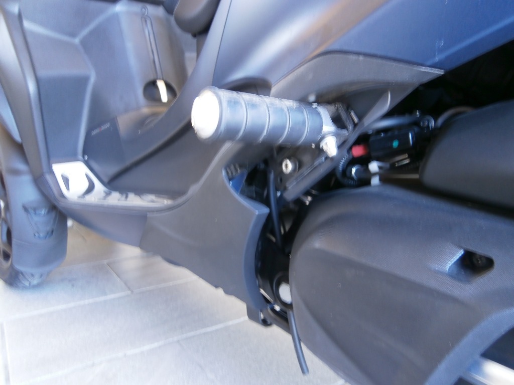

bonjour

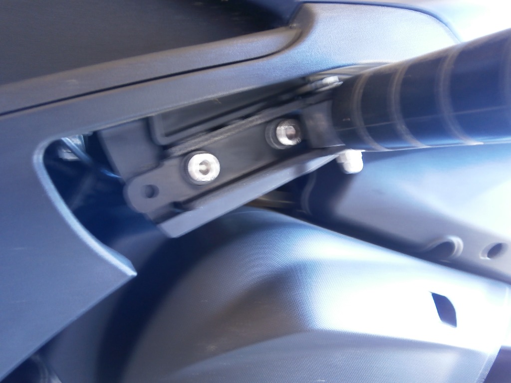

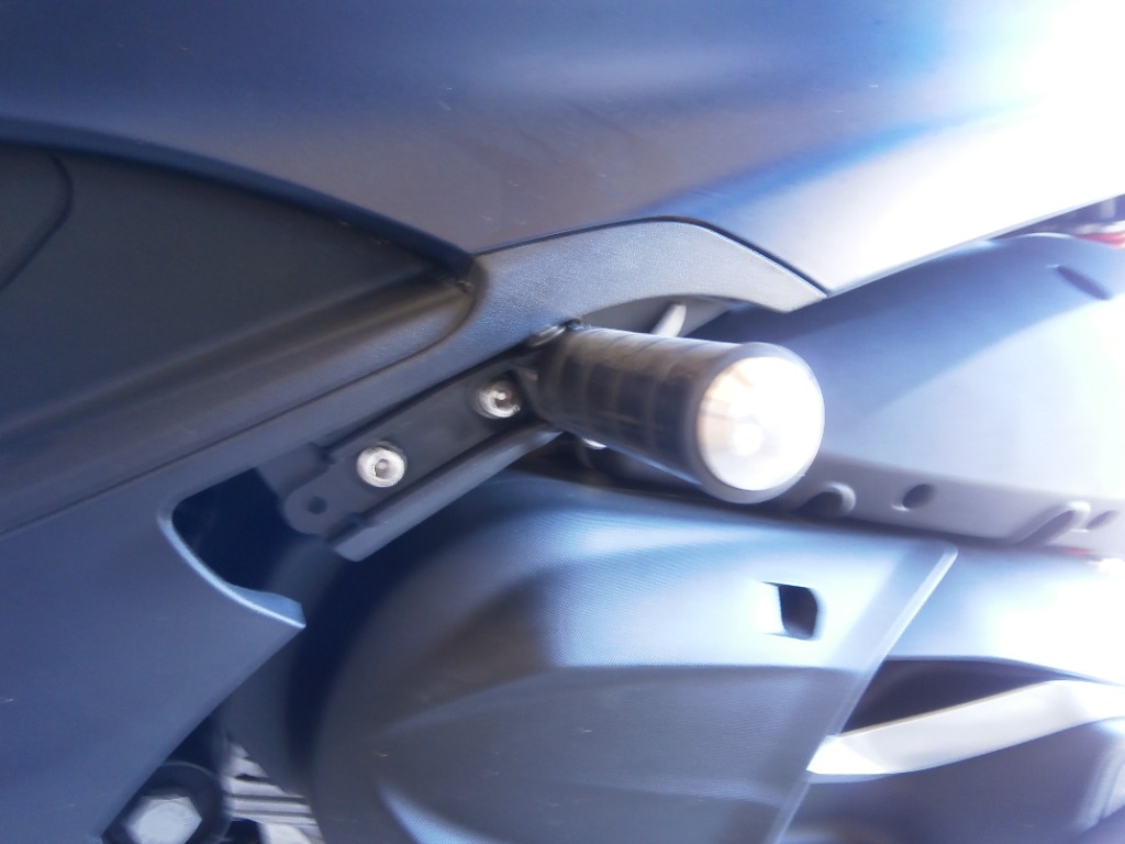

j'ai modifié la hauteur des cales pied passager car ma femme les trouve trop bas...j'ai donc acheté des cales pied universel ...puis j'ai sorti les cales pied d'origine pour fixer les universels sur la platine d'origine en prenant soin d'inverser la position initiale de la platine d'origine sur le mp3...le problème c'est qu'il faut solidarisé le cale pied sur la platine car celui-ci se plie vers le bas ..donc il faut percer la tête du cale pied et tarauder un pas de vis à l'intérieur puis faire un trou sur le haut de la platine et fixer un boulon entre la platine et la tête du cale pied à ce stade le cale pied est fixé a demeure sur la platine dans la position ouverte...avec cette astuce le cale pied remonte de 10 cm ..cela change tout !!!!

Beau boulot, à l'époque sur mon ex-2014 j'avais fait de même (+ réhausse des poignés) avec une platine et un déport vers le haut avec des entretoises en conservant les repose-pieds d'origine et pliant. Depuis, madame ne fait plus de duo, non reconduit sur le HPE.

Travail propre .

Bonne initiative

beau travail, mais il me semble qu'en cas de chute il ne se replie pas ...
enfin pas comme il le faudrait...
