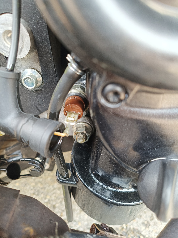

Salut a tous,J' ai le voyant d huile qui c est allumé, suite à ça, je regarde le niveau d huile, nickel.Par contre, j'ai vu une fuite qui vient de la sonde de pression d huile, ça sort de la causse.Est ce une fuite récurrente ou assez rare, la fuite est flagrante quand le moteur tourne on voit bien des bulles d huile qui sortent de la fiche mâle de la sonde, malheureusement la vidéo passe pas.
J'ai 7000 km.
J'ai 7000 km.

Réponse de PP3 31 sur le sujet fuite d huile
Salut Pastis,
Non, pas de problème sur mon HPE de 2018 (26.000), défaut de fabrication ou de joint.

Réponse de pastis sur le sujet fuite d huile
Salut PP3 31
Merci pour le retour, en fait il fuit vraiment de la partie causse, donc je suppose que c'est un défaut.
A changer.
Merci,
A changer.
Merci,
