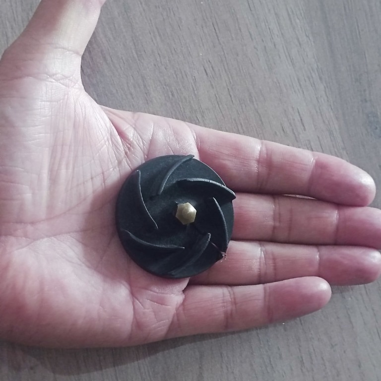

Réponse de Filou31140 sur le sujet Chauffe alerte zone rouge
Il n'en demeure pas loin qu'en regardant ta photo tu as un morceau de plastique, c'est plutôt inquiétant, profites de la réparation pour changer ton hélice de pompe à eau par la version alu...

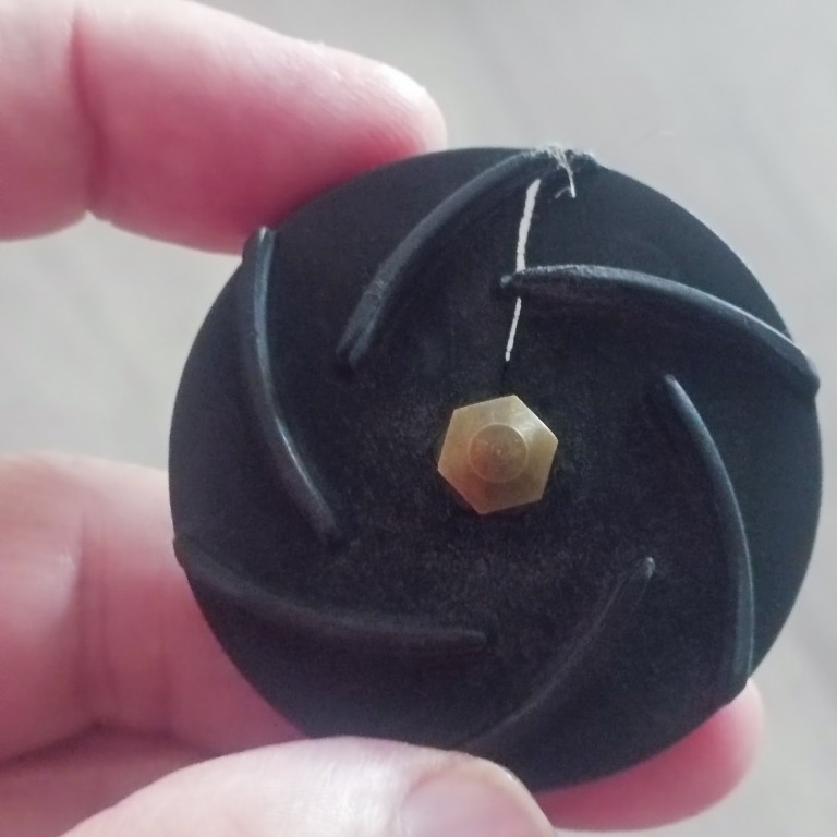

Réponse de sabotage2b sur le sujet Chauffe alerte zone rouge
Salut voila le retour pour info , apres avoir changer le calorstat et la sonde de temperature ,j ai roulé 200 klm sans souci et au final bah non la cause venez de la turbine qui est fendu voir photo j ai bien ris, vu la taille de la piece lol, par contre la fiabilité n est pas au RDV .22000 klm la turbine est cuite.j ai monter la turbine version allu
Mon ex Piaggio MP3 500 ie ABS/ASR, avait une turbine comme toi en plastique et presque 40 000 km au compteur. Pas de casse, comme pour la tienne. Il peut s'agit d'un manque de liquide dans le circuit qui a occasionné une surchauffe et cette casse au final, plus probable.
Une vérification des niveaux fréquente n'est pas si inutile que ça
