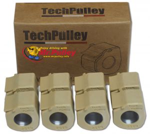

Pour un HPE euro4 non Adv, tu as tout bon, sauf le plus important, une courroie Polini Kevlar 248.080 moins épaisse. La Piaggio est trop épaisse avec les Pulley, elle viendra d'usiner les carters. Autre point, je te conseille les Tech Pulley qui ont été spécialement réalisés pour les vario Malossi., 17 grs tu as tout bon en mode hyper sportif. Des personnes reviennent à des 18 grs, un choix, qui conviennent parfaitement aussi au vario stock, mon cas.

Oui ils ont 3 trucs en plus 3 ailettes,
Texte du fabricant pour mieux comprendre, mais tu as des personnes qui roulent avec des Dr Pulley:
Nouveau sur les trois "ailes" du rouleau TechPulley FR. La grande aile centrale fait que le roulis développe plus de pression contre la plaque de came, mais il empêche également les cliquetis à l'intérieur du vario.
Les deux petites ailes latérales facilitent non seulement l'insertion correcte du rouleau coulissant dans la bonne position, mais empêchent également le basculement du rouleau. Si ceux-ci interfèrent occasionnellement avec eux ou dans des Varios spéciaux, ils peuvent être coupés sans hésitation.
Voilà le lien du distributeur,
drpulley.shopnix.de/TechPulley-FR-slidin...17mm-8x:::47_63.html
Ne pas oublier de prendre les guides (sliders)
drpulley.shopnix.de/TechPulley-sliding-p...04/SP2517-P::42.html
Et le plus important des Dr Pulley ou Tech Pulley, ils sont à vie du MP3, Mais galets ont 22.000 et mes guides 40.000 kms, mon variateur lâchera avant mes galets et guides, juste un contrôle visuel et un bon nettoyage tous les 10.000 au changement de la courroie Polini.

Les guides sont impérativement à changer par la version dr Pulley ....
