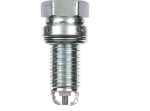

Bonjour a tous
Je me permet de revenir vers vous ...
Questions
Et ce que la mousse de filtre a air Malossi " Red Sponge " doit être graissée ?
Et
Et ce que l'écartement des deux " ergots " des bougies NGK CR7EKB (4445) se règle a la cale de mécanicien ( jauges d'épaisseurs )
en espérant que la capture d'écran arrive a s'incérer ...
Merci d'avance pour vos réponses .
