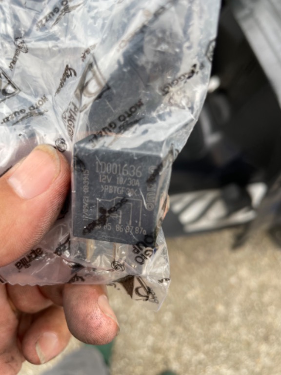

J’ai démonter les flancs AR y a 2 gros relais ce sont pas les bonnes, j’ai tout remonté. Nouvel investigation plus tard, il a commencé à pleuvoir.
Si quelqu’un a déjà eu ce cas et effectué le changement et de l’emplacement exacte, je suis preneur.
je tacherai de faire des photos Filou

Je viens de l’acheter
j’ai acheté le relais suite au photo d’décrit en amont, mais n’a pas signalé son emplacement
