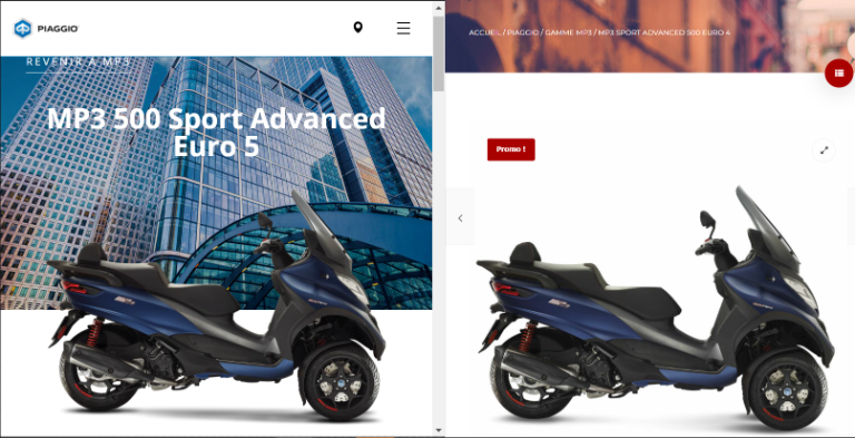

01 Jui 2021 09:21 #235971 par webernard
sur les différences de design, je mets une pièce jointe avec les 2 modèles côte-à-côte, et franchement... je vois pas :huh:
01 Jui 2021 10:41 #235972 par RodolpheD
Ben si c'est évident.. c'est pas le même décors , ça saute aux yeux....

- Interface intelligent MIA intégré de serie, commande en lieu et place du bouton warning
- bouton de warning déplacé sur le tableau de bord
A part ça je ne vois aucune différence

02 Jui 2021 18:03 #235996 par fifi76
et led integrées aux optiques de phares:whistle:
