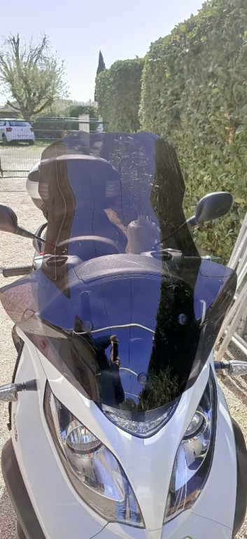

Je n'ai jamais fendu de bulle lors de perçage.
Il faut commencer petit et augmenter de 0,5 en 0,5.
Regler la perceuse au couple mini.
Et faire tourner doucement .

je crois que le plus simple serait de remplacer le support noir à trois trous par celui à quatre des modèles précédents. Il y a fort à parier qu'ils sont compatibles.

Phil, Vara 80 est sur HPE, la fixation est 4 trous et non 3.
Réponse de PP3 31 sur le sujet Bulle ancien et nouveau modèle.
Filou31140 écrit: Mais tu as des alternatives sympas, sans faire de modification...

J'ai trouvé la distance entre les trous.
Par contre ne n'arrive pas à savoir si le galbe des bulles est identique.
Est ce que la face avant des hpe à beaucoup changer hormis les les 4 points de fixations.
