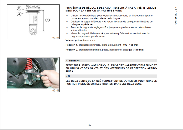

Bonjour à toutes et à tous,
Sur le manuel livré avec le piaggio , il n'y rien sur les amortisseurs kayaba.
Avez-vous une doc sur les reglages , valeurs de precontrainte mini-maxi ...
Merci.

Sur le MSS que tu demandes sur internet après l'achat, j'ai trouvé ceci,

Impect , merci...
Tu l'as où le MSS?

Si je me souviens bien déjà 2 ans, tu as la procédure et les codes après l'achat de ta machine ou pendant, je me souviens pas très bien ou sur MYMP3.
Il te faut voir avec ton concessionnaire.
Réponse de PP3 31 sur le sujet Doc kayaba
Il est nominatif avec ta machine.Vara80 écrit: Impect , merci...
Tu l'as où le MSS?

Impect, merci , trouvé sur my mp3

Vara80 écrit: Ok.
Que veux dire l'abréviation MSS?
Manuel Station Service
