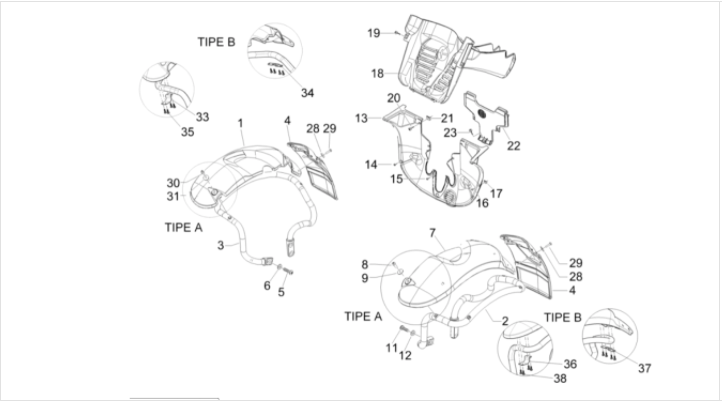

16 Avr 2021 17:47 #235415
par mogwai
Réponse de mogwai sur le sujet peux pas enclencher le rollock
Atteindre le boitier R.L rapidement ce n'est pas possible
il est caché dans le tablier derrière la tôle plastique repère 17 sur le croquis joint.
je commencerais par nettoyer la connectique des capteurs de roues avant tu n'aurais pas parfois le compteur de vitesse qui n'indique plus rien?
