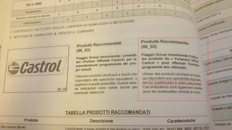

Bonjour !

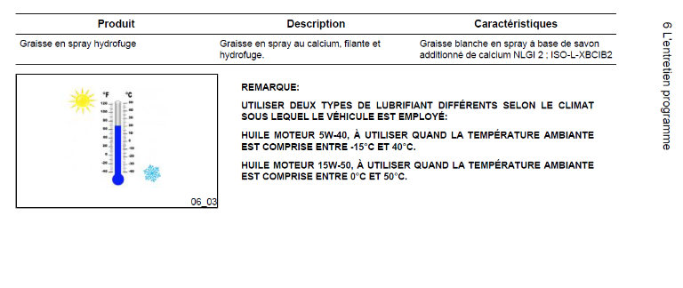

Merci encore pour vos conseils, finalement ils m'ont mis l'huile de base (40, me disant que c'était pour la garantie), m'ont regardé bizarre quand j'ai demandé de régler les amortisseurs arrières pour deux : « Euh... ça ne se règle pas, c'est du gaz... ») et je n'ai pas mis de bande thermique, mais je gardais toujours un œil sur la température.

Réponse de PP3 31 sur le sujet Conseils longs trajets (dont autoroute)
Ils sont concessionnaire et ne connaissent même pas leur produit, franchement lamentable,
Voilà, les 2 paragraphes du carnet d'entretien des HPE Piaggio, il suffit de savoir lire.
