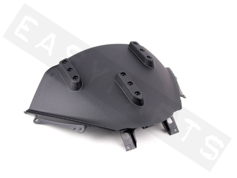

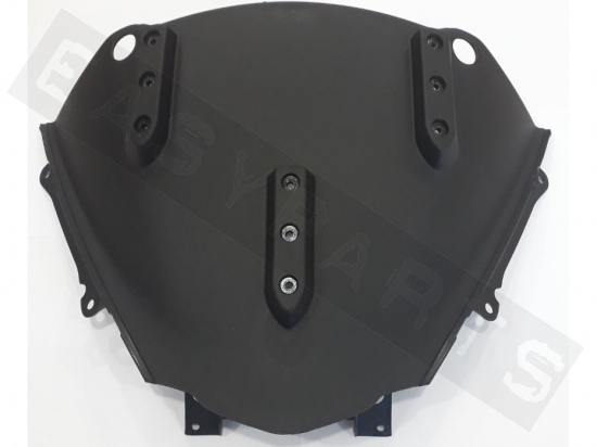

Ainsi, il me sera possible de mettre une GIVI AirFlow réglable.
Réponse de PP3 31 sur le sujet BULLE MP3 500 HPE 2018->
Merci, Merci, le scoop, à confirmer, la platine support des 2014/2017 se montent sur les HPE, il faut que je regarde si vente seule.patruf32 écrit: bonjour PP31,
non il n'y a pas d'erreur, le kit est livré avec une nouvelle façade qui effectivement comporte trois points de fixations.

Ok, merci de l'information , il s'agit d'un adaptable pour HPE uniquement, voir peut-être un dimension différente de l'entraxe des fixations des anciens bulles.
Dommage, mais merci.

la découpe du bas est différente. je donnerais les valeurs des entraxes sur ce modèle, je penses qu'il n'y a pas de différence entre les deux juste une forme différente. après je ne sais pas si c'est possible d'obtenir seulement la face. à voir avec un cons sympa.

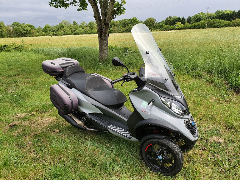

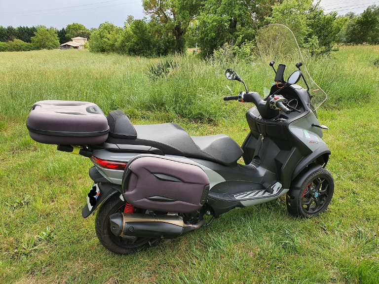

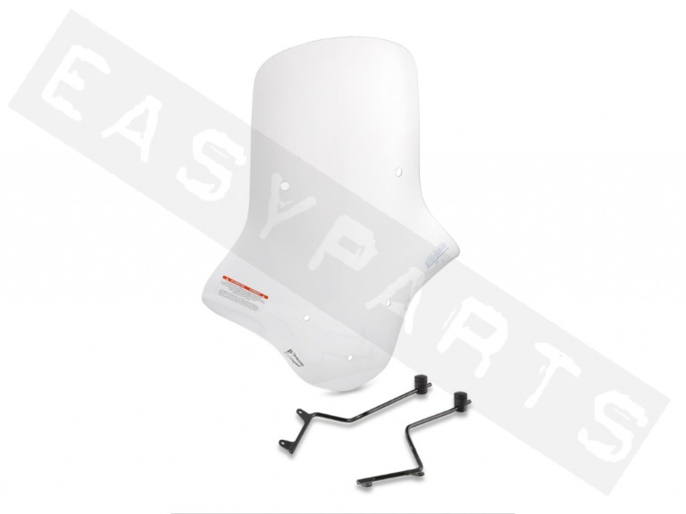

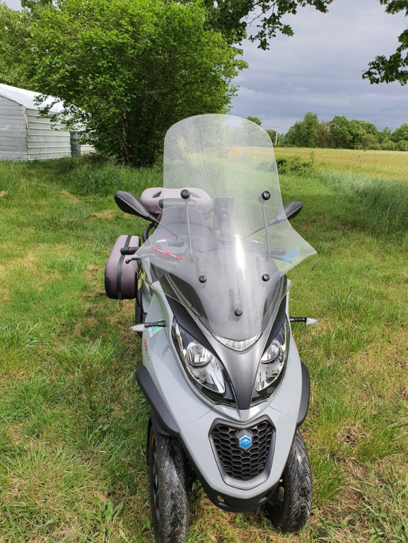

bonjour à tous, j'ai enfin la bulle, effectivement elle est bien haute et plus large.
la hauteur sol sur béquille et sans blocage de la suspension avant:
avec la bulle standard PIAGGIO 1,46 M
avec la bulle haute GIVI 1,56 M (+10 cm)
avec la bulle haute PIAGGIO 1,66 M (20cm)

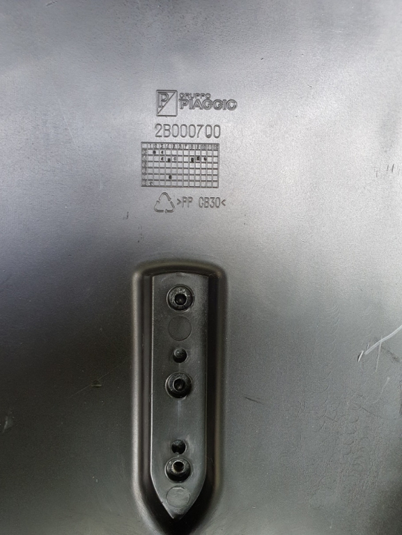

il faut 2 heures pour faire l’échange. l'espacement des entraxes reste identique sauf bien pour la partie basse qui se retrouve au milieu donc, entraxe du haut 23.5 cm, entraxe entre le haute et le bas de la fixation 12 cm.
je ne sais pas si cela correspond à la version des anciens PM3.
la résultat: elle est largement supérieur à la GIVI qui elle même était largement supérieur à la bulle standard.
pour ceux qui dépasse les 1.80 elle est au top, une protection totale du corps et de la tête. plus aucun bruit dans mon casque. donc plus besoin de bouchon d'oreilles même à haute vitesse. c'est nickel.
aucun regrets.
j'ai mis les photos de la bête et aussi la photo de la réf interne de la nouvelle face mais, j'ai bien peur que ce soit la réf du moulage.
