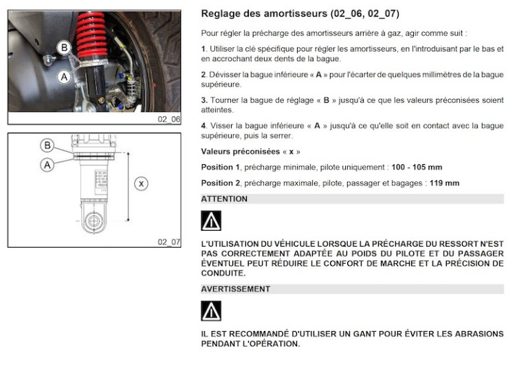

Bonjour à tous
Petit suivi sur les amortos et petit message pour terrinbernard. Je les ai commandé sur le site que tu nous a indiqué, effectivement ils sont sympa. Je les reçois vers la fin de semaine. Petite question sur le réglage de la précontrainte, en as tu effectué un et comment le mesurer? Je n'ai pas trouver l'indication sur les docs pour les kayabas. Utilisation avec poids d'environ 160 kg en duo. Merci pour tes conseils.
Cdlt
