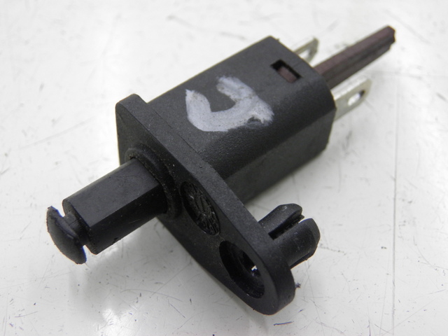

Bonjour Je vous informe une problématique que je rencontre sur mon mp3 300 HPE un jour la batterie était vide et je pensais que c'est parce que c'était une batterie neuve défaillante je l'ai recharger et en fait je me suis aperçu que le capteur de celle de la lumière était défaillant et que lorsque la selle était fermé la lumière était toujours allumé vérifier bien sinon vous risquez d'avoir le même problématique que moi.
On voit la lumière allumé lorsque la selle est fermée sur le cote entre le carénage et la selle.
13 Jui 2020 10:04 #231768
Réponse de Filou31140 sur le sujet Capteur de selle lumière défaillant attention batterie
Vérifier le contacteur, mais en attendant tu peux toujours retirer l'ampoule, le temps d'identifier la cause.

Oui j'ai bloqué le capteur pour être tranquille
13 Jui 2020 22:12 - 13 Jui 2020 22:28 #231772
le capteur fait masse en permanence.
Le démonter et voir ce qui se passe me semble être la bonne solution... et le remplacer s'il est défectueux
Position selle ouverte et donc tige sortie... tu dois avoir une continuité au deux cosses et en appuyant plus rien...

Merci pour les retours. Il marche très bien, quand j'appuie ça s'éteint, cest soit la course, soit le système qui appuie dessus qui est pas bon. Il a 700 km, il va passer à la révision de 1000 a ce moment là je verrais bien. En attendant il est coincé.
Mon message était surtout pour vous avertir de vérifier le voltage au démarrage car si il y a une baisse il est possible que ça puisse être ça.
14 Jui 2020 10:54 #231779
Hello
En collant une pastille sur la selle à l'endroit ou il appui, pourrait résoudre le problème

Oui j'y ai pensé merci pour l'instant le capteur avec coincé en position et un jeu pas franchement besoin d'une lumiere dans la selle

Je pense avoir le même problème que toi avec mon capteur de selle sur mon 300 HPE …
Vendredi dernier je gare mon scoot dans mon box après être revenu de la révision des 1000km, mais ce soir quand j’ai voulu le prendre bah plus rien la batterie était totalement à plat, donc là j’ai rechargé cette dernière, mais maintenant quand je mets le contacte, j’ai un bip en continue, un arbre de noël qui clignote niveau tableau de bord et impossible de démarrer le scoot ….
Il y a une procédure à effectuer pour pouvoir le démarrer ou c'est par ce que ma batterie n'est pas encore assez chargée ?
Par avance merci …
Édit : batterie pas assez chargée, pause d'une pastille sous la selle pour réduire l'allonge de la tige du capteur ...
