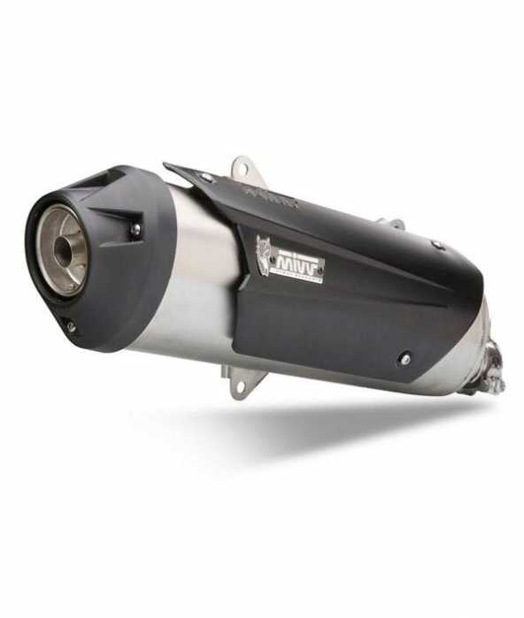

Bonjour les amis.
J'ai commandé un pot Mivv urban, dont le look me semble parfaitement adapté au fuoco, alu et noir mat tout comme lui.
De plus son look discret et son homologation me rassure vis a vis des forces de l'ordre...
Je le fais poser à la revision des mille, sous quinze jours, en meme temps que les clignotants qui vont bien.
Je vous mettrai les photos du resultat.

08 Juil 2014 09:56 #149252 par F500LTibo
Réponse de F500LTibo sur le sujet pot Mivv urban
Aucun eBay APP ID et/ou Cert ID définie dans la configuration de KunenaBonjour.
Je l'ai payé 255 euro sur eBay.
Pas da cata donc je vais voir avec mon mécano pour la cartographie.
Voili.

F500LTibo écrit: Pas da cata donc je vais voir avec mon mécano pour la cartographie.
Voili.
Bonjour, aucune carto à prévoir. Si ton ralenti est aux environs de 1500/1600 tu as la dernière carto chargée, autrement s'il est à 1400/1500 tours c'est que as encore "l'ancienne".
Tu devrais avoir une légère perte de couple, mais cela est rattrapé voir amélioré avec la manip sur la boîte à air . De plus, si tu veux passer à la nouvelle carto (25~30€ environ en concession) cela se mariera à merveille avec la modif de la BàA + échappement plus libre.
J'étais monté en Mivv Oval Carbon + admission en K&N et j'avais une sensible perte de couple et surtout je ne pouvais plus dépasser les 7.300 tours. Je viens de faire l'adaptation de la boîte comme proposé par Jojo-Lebarge et là tout est différent, la stœchiométrie a été rétablie et l'engin fonctionne en côtoyant les performances maximales.
Voilà pour mon avis
:ciao:
08 Juil 2014 12:48 #149263 par F500LTibo
Merci pour ces précisions.
Mon ralenti est en dessous de 1500 donc je ferai la carto. Je vais demander au mécano de faire la modif boîte à air également.
Suite au prochain épisode.

16 Juil 2014 18:23 - 16 Juil 2014 18:30 #149809 par F500LTibo
Le pot est arrivé!
Avec une semaine d'avance sur le délai annoncé à l'achat sur ebay.
Donc dragomoto, bon fournisseur!
Transporté par DHL carton en parfait état à l'arrivée:
A l'ouverture:
L'objet:
Détail des soudures:
La chicane (si amovible, pas par vis...mais je compte la garder)
Voilà, il n'y a que nous pour trouver ça intéressant ;)
Ma fille: " c'est quoi ce tuyau?" O_o
Suite à la pause!

16 Juil 2014 21:30 - 16 Juil 2014 21:41 #149827 par Saintmaritain
Réponse de Saintmaritain sur le sujet pot Mivv urban
:love3:
Par contre la fixation me paraît différant par rapport à la photo du produit?

17 Juil 2014 12:57 #149857 par F500LTibo
Très vrai, ils comptent sur le collier de serrage apparemment...
Suspens...
  • canonballrt
17 Juil 2014 14:24 - 17 Juil 2014 14:26 #149859 par canonballrt
Réponse de canonballrt sur le sujet pot Mivv urban
C'est le même principe de fixation qu'utilise le Mivv Oval Carbon (ou Titane), sauf qu'avec deux points d'attache sur chaque extrémité du collier (contre une seule dans l'autre cas) et c'est largement suffisant, ces pots sont très légers (l'Oval Carbon pèse 2,4kg) donc le collier (épaulé par la bride qui relie le silencieux au collecteur) fait parfaitement son job. Aucun soucis à se faire.
  • Saintmaritain
  • Gilera Fuoco 500 Lt Blanc
17 Juil 2014 14:43 - 17 Juil 2014 14:49 #149860 par Saintmaritain
Vivement des photos de ton pot monté. :clap:
Car moi j'ai gardé un mauvais souvenir de se genre d'attache car il met arrivé que la vise se soi casser au bout 5000km sur mon ancien scoot et en plus j'ai perdu la bague en route sans que je le sache puis la vis cassé dans le support :sad:

25 Juil 2014 13:03 #150462 par Saintmaritain
F500LTibo écrit: Bonjour à tous,
Le pot est arrivé!
A l'ouverture:
L'objet:
Suite à la pause!
Salut les amis.
Salut
alors tu as installé le pot ? As tu reçu des vise avec pour attaché ou faut utilisé ceux d'origine ?
Car j'ai reçu le mien en version catalyser mais il avait que la fixation pour raccorder au tuyau et l'attache sans vise ?
