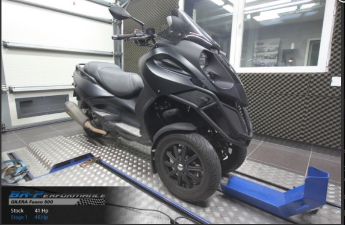

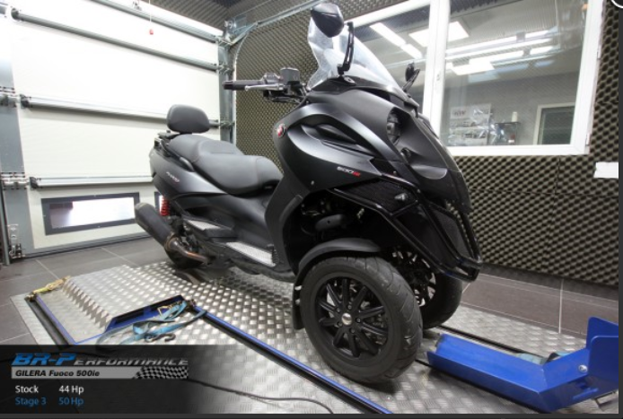

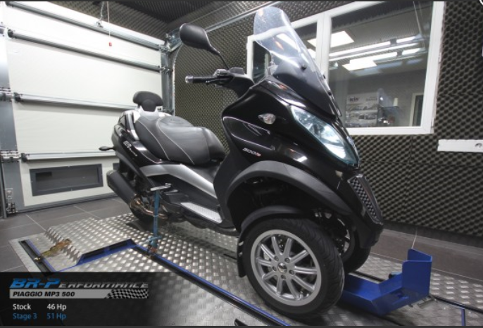

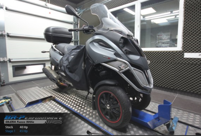

Moteur stock avant reprogrammation 40cv
Moteur stock avec akra catalysé avant reprogrammation 41cv
Et plus on modifie le moteur plus l’écart se creuse (avant reprogrammation)
Moteur avec AAC MALOSSI et akra sans catalyseur avant reprogrammation 44cv
Moteur avec AAC MALOSSI et akra avec catalyseur avant reprogrammation 46cv
Voila...a toi d'analyser et de faire ton choix.(cata/sans cata).
