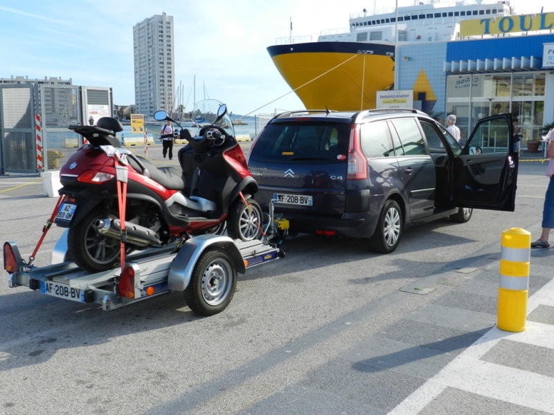

En ce qui me concerne, j'ai modifié une remorque de chez NORAUTO et l'ensemble m'est revenu à 650 euros environ.
Une vue de mon attelage au complet.
Je ne suis pas chez moi en ce moment mais la semaine prochaine je pourrais d'envoyer d'autres photos ou renseignements

Good,elle a l'air très bien et 650 euros c'est vraiment raisonnable...
La question c'est : y-a-t-il 3000 h de boulot d'un expert avec poste à soudure et tout et tout ou bien un samedi et c'est marre...
On attent que tu rentres grandmarcel !
Merci en tout cas
Merci en tout cas

Ma remorque est sensiblement la même que grandmarcel, j'ai un plancher plat en plus.
Pour adapter les rails supplémentaires, il faut compter environ 2 heures de boulot.
