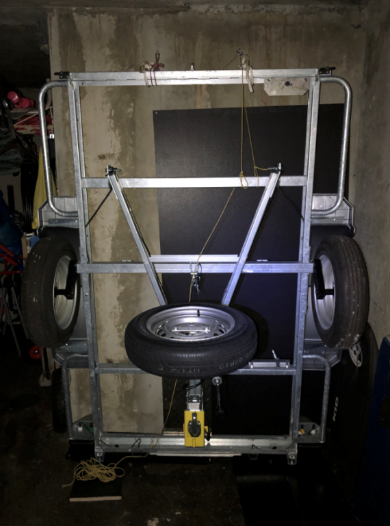

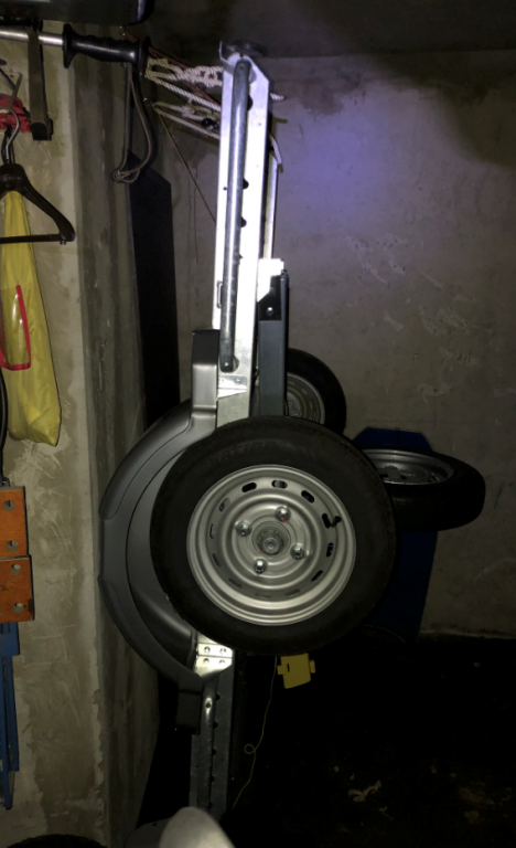

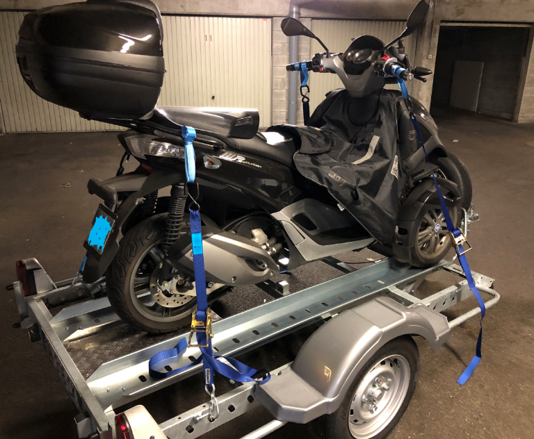

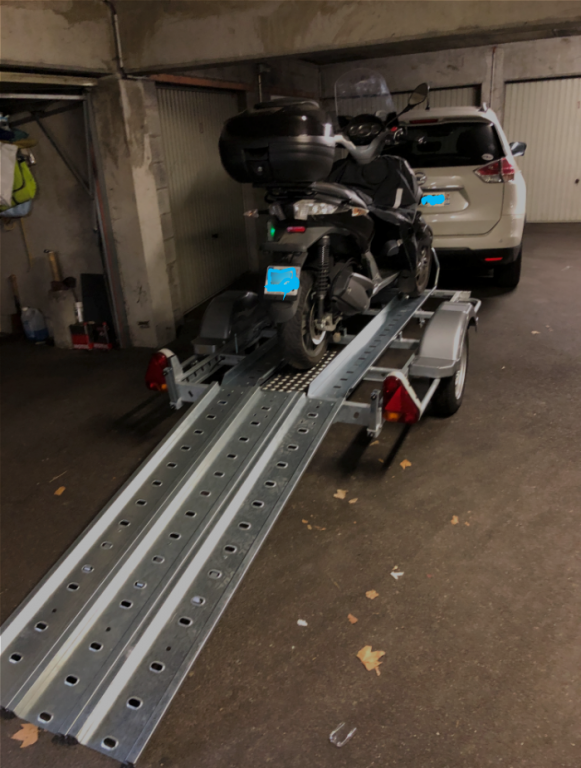

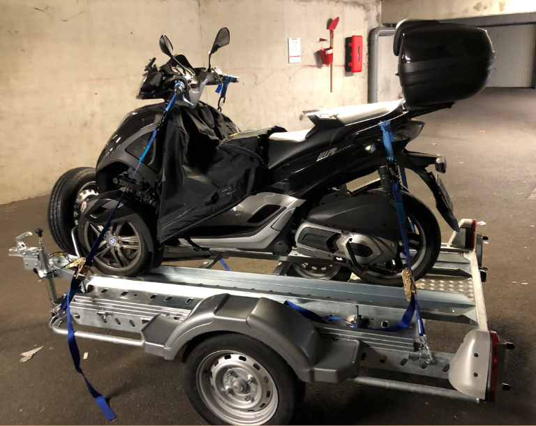

Pour ceux qui veulent emmener leur MP3 en vacances et que leur remorque ne prenne pas tout leur garage.
voici ma dernière réalisation.
C’est un tuto que j’aurais bien voulu trouver avant de me lancer.
Stockage Vertical
Sur la base d’une remorque Norauto châssis nu premium 115.
Avec 2 rails et 3 rampes de montées.
L’espacement pour les rails sont conformes au besoin de mon Yourban 300.
Il faut juste prévoir un aménagement pour la roue arrière et pour stocker les 3 rampes pendant le transport.
Voila.
Cordialement
Jean-Jacques
