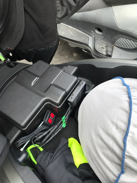

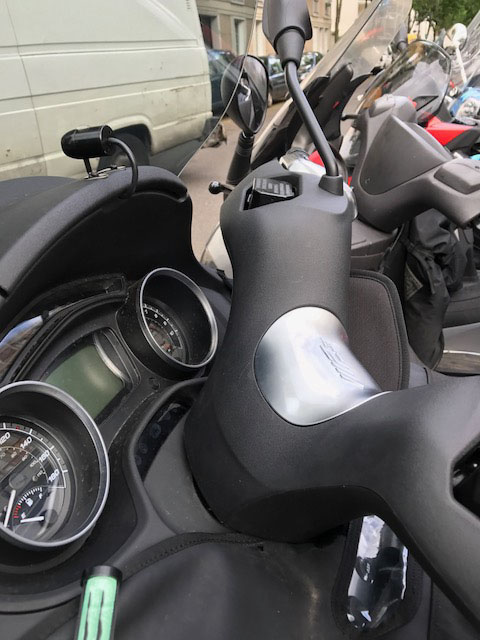

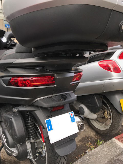

Nouveau membre et conducteur de notre superbe engin.
J'ai installé récemment un système de caméra avant arrière que je pense bien plus pratique que les GxPro que l'on croise souvent.
Je souhaite partager avec la communauté cette accessoire que je trouve sécurisant en cas de litige éventuel.
Les avantages :
Sur la video, les premières minutes sont la caméra avant puis l'arrière. le son est bine présent sur les deux caméras mais pas présent ici.
Si vous avez des questions n'hésitez pas.
Les avantages :
- Allumage et démarrage de l'enregistrement dès le démarrage du scooteur
Enregistrement en boucle sur 2 cartes SD (1 pour l'avant et une autre pour l'arrière)
Qualité et résolution HD
Ecran de contrôle
Récepteur GPS permettant l'incrustation de la vitesse et de la position
Accéléromètre qui en cas de choc protège le fichier video de tout effacement
Discrétion

Oui, oui!
- référence de cet article?
- quel vendeur?
- capacité cartes SD et pour quelles durées d'enregistrement?
Merci d'avance!
- quel vendeur?
Merci d'avance!

Produit importé.
le prix est d'environ 200€ avec le capteur GPS hors taxes
Il accepte des cartes microSD allant jusqu'à 128GB
Il faut compter 600MB pour 10mn d'enregistrement.
Je suis en contact avec le fabricant pour négocier un prix au volume.

Est-ce bien celle-ci:
Vsys Newest Motorcycle dvr with real 1080P dual lens supper capacitor support two 128GB cards
fr.aliexpress.com/item/2016-Newest-Motor...10-9a2e-feef6ec3467d
Merci.
Merci.

Non c'est la nouvelle vsys X2
