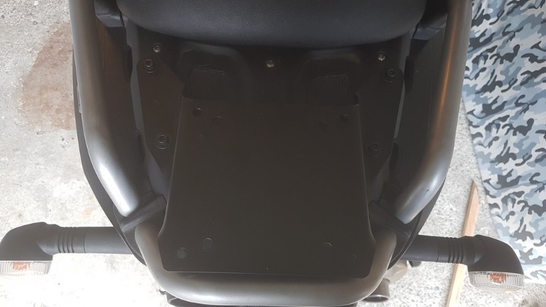

Un des 2 supports de platine pour top case GIVI est cassé (Modèle E710).
J'ai cherché sur tout le web pour commander cette pièce, mais j'ai absolument rien trouvé.
Sur amazon c'est en rupture de stock (peut-être définitif)
Si quelqu'un ou quelqu'une a une solution , je suis preneur.

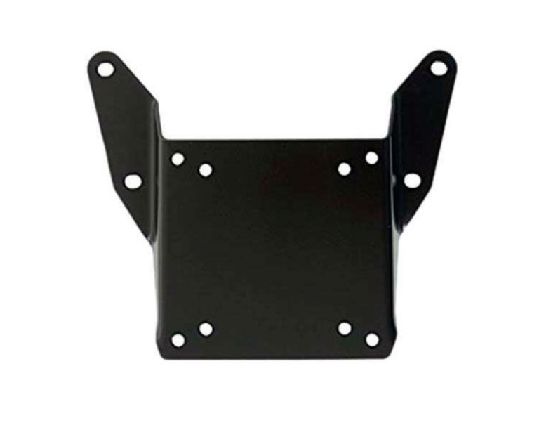

Bonjour Marc,
Le support GIVI ne semble plus exister, il y a la support SHAD qui est encore existant. Tu pourras peut-être l'adapter à la platine GIVI.
www.eurobikes.fr/support-shad-gilera-fuoco-500-g0fc58st-5023
Ou ici bien connu, www.la-becanerie.com/kit-fixation-top-ca...fuoco-500-07-19.html
medias.la-becanerie.com/rep_articles/doc...s-joint/G0FC58ST.pdf

En fait, c'est ma faute, car quand j'ai monté le top-case, Marie-France était mal positionnée et j'ai dû reculer le top-case. j'ai donc percé le support 2 cm plus loin et c'est je pense ce qui l'a fragilisé (j'aurais du consolidé dès le départ
) et comme tu l'as dit, entre la tranpy et le rasso , j'ai certainement trop chargé la bête.
Comme tu es toujours de bon conseil, je viens de commander le support du shad et je verrais comment l'adapter au givi.

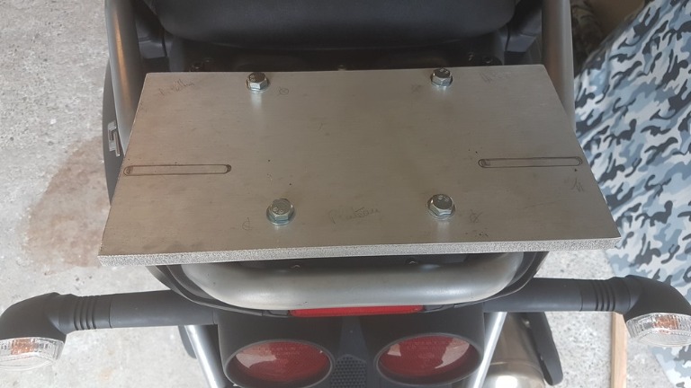

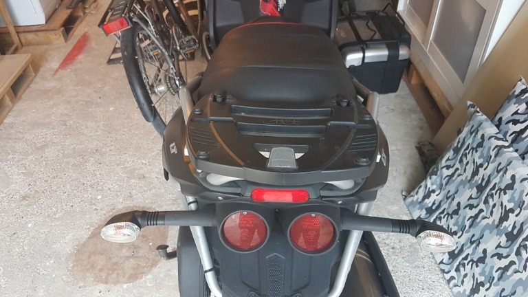

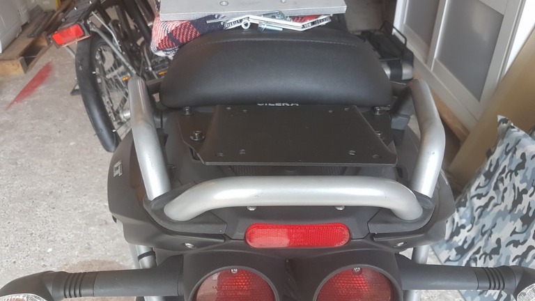

Bon, suite au conseil de Alain, j'ai donc acheté le support platine shad pour fuoco, mais qui ne convient pas pour la platine GIVI.
J'ai donc apporté quelques modifications.
La plaque est de l'alu en 12mm de longueur 30 cm x 16 cm
Les boulons sont de 8 sur longueur de 30.
De plus je pourrais encore reculer la platine si besoin.
et voilà le travail.

Joli travail, presque invisible...
bravo

Beau boulot Marc,
Belle adaptation, un petit coup de bombe noir mat peut-être pour la finition.

J'y ai pensé. Également arrondir les angles.
