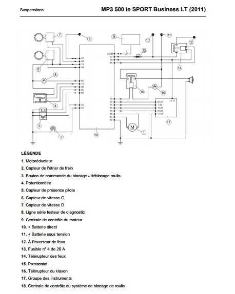

Elle est peut-être oxydé, dégrippant, vinaigre. Pour le contrôle, il s'agit d'une résistance variable si tu as un multimètre.
Au-delà, je laisse la place au Pro du forum.

donc mon soucis de RL je viens de changer la selle par une shad et mon problème est toujours là , donc comment tester la connectique merci.

Ta panne se complique, un passage à la valise par un Pro est peut-être nécessaire, pour connaître la panne exacte.
Tu es à jour des mises à jour de ton MP3.

J'ai eu le cas 2 fois, à chaque fois le câble était coupé dans le soufflet qui est juste avant le connexion de la selle
J'ai ressoudé 2 fois et ca a lâché plus loin.
Il faut changer de cable et faire la soudure la ou il n'y a pas de contrainte de pliage.

pour le câble je vais vérifier quand je ferais l'entretien complet suivant les conseils de velvet 31 , pourrais je avoir le prix d'une mise a jour et le passage a la valise ?
