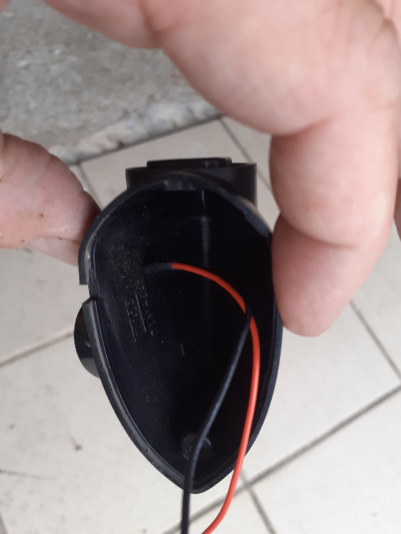

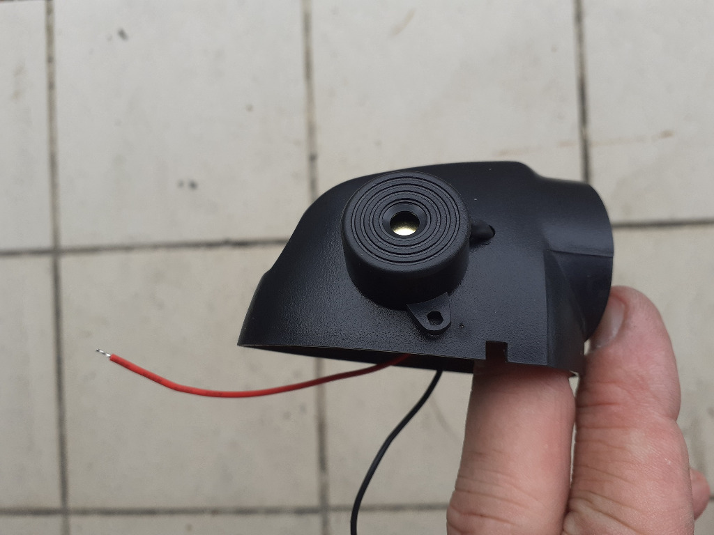

  Je poste un petit tuto du rappel de clignotants (à leds) que j'ai fait, sans démontage de la centrale qui est bien cachée et les fils non accessibles pour en rajouter, j'ai donc collé mes buzzers sous les clignotants au triple face, petite gaine thermo, et soudé les petits fils directement dans les clignotants sur les connecteurs Voila, donc, pour remonter les bouchons et être entendu c'est plus sùr, seul bémol c'est qu'en cas de stationnement en warning ce peut être pénible pour l'entourage. Nb : les deux buzzers ne sonnent pas plus fort qu'un seul.Mais bon, combien de fois mettez vous les warning ?@
