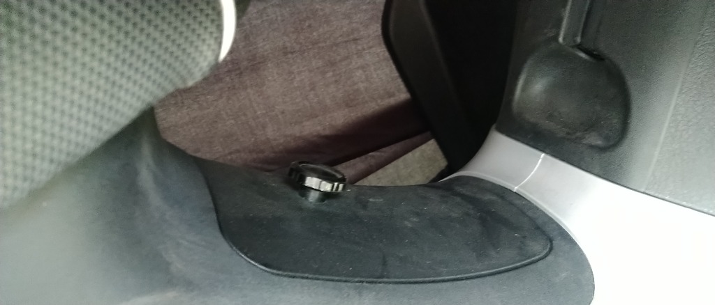

Après le tournevis ou le couteau, je me suis fait un truc à 20 centimes avec une pièce de récup. et en seulement 5 minutes.
Un petit écrou en plastique une vis , un petit trou, terminé.
Je roule comme ça depuis env. 3 ans. et aucun Pb avec le verrouillage de la trappe, je graisse un peu et régulièrement les pièces en plastique.

Réponse de alain95 sur le sujet Trappe à essence MP3
bonjour j ai eu le problèmes de la trappe essence lors du remontage du réservoir qui avait une fuite sur le haut (soudure plastique ) et en remontant le mp3 la clés ne fonctionne plus donc maintenant j ouvre la trappe avec une lame scie a métaux cote crochet
