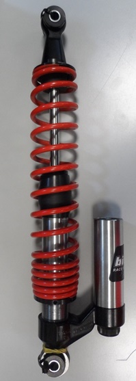

Bonjour et si tu as les moyens je te conseille les Piaggio Bitubo, mais les Kayaba sont bien.
Demande aussi à ton concessionnaire s'il a fait le graissage des 4 roulements du parallélogramme AV et du roulement à aiguille de la direction, jamais fait en usine.

Comme te le précise PP3 31, tu as effectivement les Bitubo, excellent, mais le prix pique un peu, plus de 600 euros...
Les Kayaba sont pour moi un bon compromis et surtout bien moins cher ! environ 200 euros.

J’ai l’impression que ces amorto font grand effet sur vos engins! Auriez-vous les réf chez un marchand? Compatibles mp3 400 hpe? (Et oui je suis exigeant!)
Ça me dit bien et je pense facile à faire.
Rien que le réglage sur ceux d’origine a changé la donne…
Merci à vous!
Merci à vous!

Ils ont l’air chouette les bitubo!

Oui mais trop cher je trouve personnellement ! Mais si tu as les moyens de mettre 10 % de la valeur de ta machine dans une paire d'amortisseurs, pourquoi pas.

Pour les références, le plus simple et de passer par ton concessionnaire. Les Kayaba sont une exclusivité des 500HPE Sport et les Piaggio Bitubo sont une option de Piaggio pour les MP3. Pour la correspondance il te suffira de voir avec eux. Après tu peux voir en pièce d'occasion aussi.
