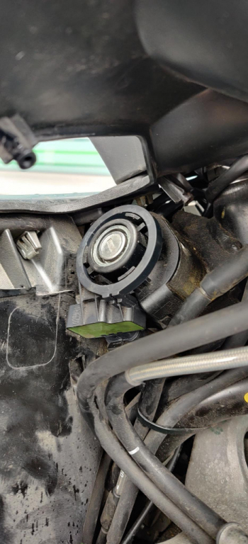

Suite au conseille de @fredmp3 j'ai démonter mon antenne de serrure je l'ai nettoyer (antennes et connecteur) rebranché sans succès.
(Photo antenne)
(Photo antenne)
