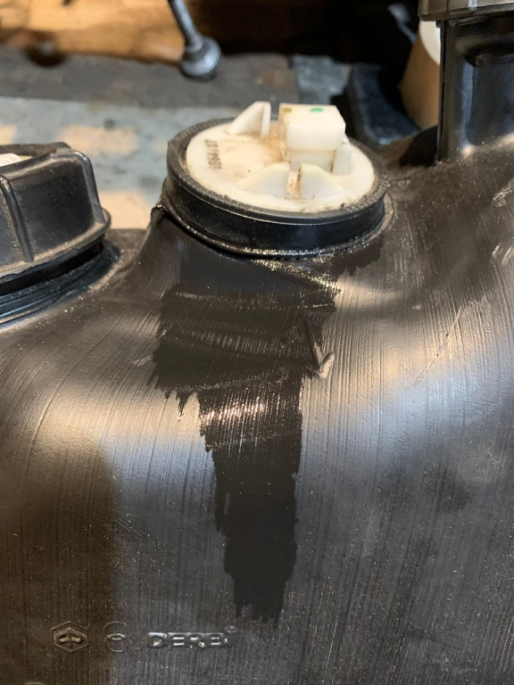

bonjour a tous suite a ma galère de dépose du réservoir du mp3 500ei et ce que il y a un membre qui a eu ce problème sur une fuite d essence en dessous de la jauge essence et comment avait vous réparer merci a tous

Apparemment il est fissuré je ne vois pas comment tu pourrais le réparer, peut être avec un fer à souder en fusionnant un apport de polyéthylène la même matière que le réservoir, mais le mieux serait de le remplacer.
Voir pour un réservoir d'occas si cela peut te dépanner regarde ici, la ou encore ici

Son remplacement me semble être la meilleure solution... Surtout ne pas tenter de réparation, c'est de l'essence et très inflammable.
