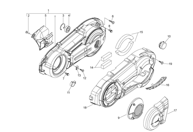

en allant hier au boulot au bout de 20 km j'ai entendu un crac au niveau de la transmission
Aprés un aller retour en transport en commun pour aller chercher des outils je me suis rendu compte que le roulement rep 4 avait explosé
Comme mon scooter est immobilisé au boulot je pensai changer la pièce là bas mais je me pose une question. Le roulement est il monté serré ou non? Aprés avoir enlevé le circlips est ce que je pourrai l'enlever sans gros coup de marteau, chauffe ou presse?

Normalement il devrait venir en tapotant tout au tour à l'aide d'une chasse et d'un marteau , voir ici

Certaines personnes préconise de mettre le roulement dans le congélateur avant la pose (je suppose la nuit).
Pour le rentrer tu utilises une douille de ,je ne me souvient plus du diametre.
Facile a faire .
Tu peux trouver le roulement sur ce site ;vérifie le diametre je ne suis pas sur.
www.123roulement.com/roulement-6203-2RS-C3-SKF
