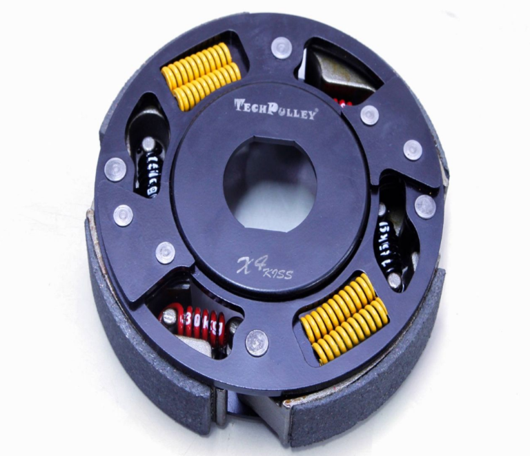

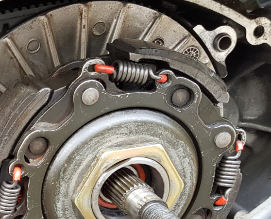

Plus les ressorts sont durs. sur un embrayage stock, ou malossi et polini, hors le 2 g, plus on perd en vmax.
Donc un séquentiel, type dr pulley ou tech pulley....dans mon cas un dr pulley, qu'il faut adapter au couple avec une petite modif pour monter des ressorts stocks piaggio pour le verrouillage.
B1

j'ai pas sélectionné le tech pulley par ce qu'il n'est adaptable aux fortes puissances ( casse ressorts)
